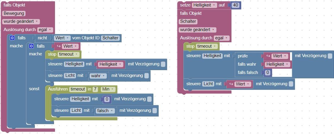

    ich habe einen Bewegungsmelder. Der soll das Licht für 7 Minuten an machen. Falls dazwischen wieder eine Bewegung stattgefudne hat, so soll er die 7 Minuten wieder von vorne an beginnen zu rechnen.
    Und dann gibt es noch das Manuelle Licht. Wenn ich einen Knopf drücke, dann soll das Licht so lange an bleiben, bis der Knopf wieder gedrückt wurde. Das ist für die Haushaltsreinigung. Die ist 2 Std an und da soll das Licht durchgängig an beliben.
    Wie macht man das? Meins funktioniert nicht -.-

      @dave83 sagte: Wenn ich einen Knopf drücke, dann soll das Licht so lange an bleiben, bis der Knopf wieder gedrückt wurde.
      Per Skript oder direkt vor Ort?
      Was ist "KathrinKueche"?

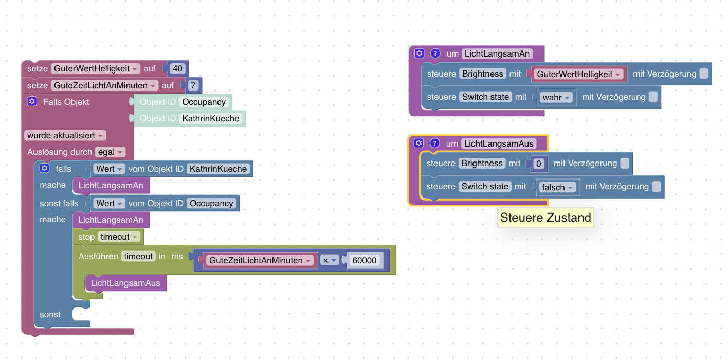

        @paul53 wie er das macht, ist mir egal.
        Ich habe eine Variable Boolean selber angelegt. Das ist die Variable KathrinKueche.
        Diese wird über iqontrol auf true oder false gesetzt.
        Dann habe ich das Script, welches diesen Zustand überprüft. So habe ich das gelöst.

          @dave83 sagte: KathrinKueche.
          true = Licht ein?
          "Schalter" = "KathrinKueche".
