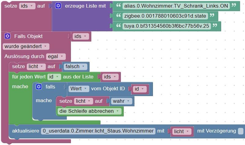

    Ich glaub ich benötiege mal wieder Hilfe
    Was habe ich vor ?
    Ich habe in der Wohnstube 3 Lampen diese sobald alle 3 aus sind soll der Datenpunkt False ausgeben sobald nur 1 davon an ist soll der datenpunkt auf True schalten

      @horst-böttcher sagte: sobald nur 1 davon an ist soll der datenpunkt auf True schalten
      Version mit Schleife:
      Man kann auch die 3 Datenpunktwerte per Oder verknüpfen.

        @paul53 leider bleibt der datenpunkt auf false obwohl das licht an ist

          @horst-böttcher sagte: obwohl das licht an ist
          Wurde mal ein Licht ein- der ausgeschaltet? Der Trigger reagiert nur auf Wertänderung eines der Lichter.

            @paul53 Ja hab das licht geschalten
            debug sagt auch False

              @horst-böttcher sagte: hab das lich geschalten
              Dann poste bitte das Blockly als Bild.

                @paul53 Danke geht doch hatte an einer stelle id mit ids vertraucht
