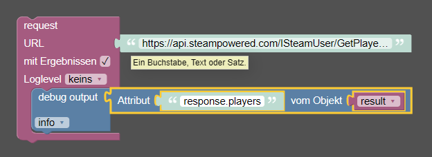

    Liebe Community,
    Ziel:
    geliefertes JSON von Steam API in Datenpunkte schreiben. (um Abhängig vom Spiel ein Scene auszulösen)
    Leider bin ich mit JSON noch nicht wirklich vertraut und komme mit meinem Blockly nicht weiter.
    JSON gibts über:
    https://api.steampowered.com/ISteamUser/GetPlayerSummaries/v2/?key=STEAM_API_KEY&format=json&steamids=STEAMID
    Ich habe mich nach der Anleitung von machs-smart.de versucht und scheitere kläglich
    Von Steam erhalte ich folgendes JSON:
        "response": {
            "players": [
                    "steamid": "xxxxxxxxxxxxxxxxx",
                    "communityvisibilitystate": 3,
                    "profilestate": 1,
                    "personaname": "Bloop",
                    "commentpermission": 2,
                    "profileurl": "https://steamcommunity.com/id/bloop16/",
                    "avatar": "https://avatars.steamstatic.com/ec64b177597656280c5064b41558bbbf039b342c.jpg",
                    "avatarmedium": "https://avatars.steamstatic.com/ec64b177597656280c5064b41558bbbf039b342c_medium.jpg",
                    "avatarfull": "https://avatars.steamstatic.com/ec64b177597656280c5064b41558bbbf039b342c_full.jpg",
                    "avatarhash": "ec64b177597656280c5064b41558bbbf039b342c",
                    "lastlogoff": 1679833386,
                    "personastate": 1,
                    "primaryclanid": "103582791436382048",
                    "timecreated": 1217974304,
                    "personastateflags": 0,
                    "loccountrycode": "AT",
                    "locstatecode": "08"
    Wenn ich nun in Block request ein Attribut setze erhalte ich diese nur bis response.players sobald ich dieses erweitern möchte (response.players.personaname) kommt undefined als Ergebnis
    [{'steamid':'xxxxxxxxxxxxxxxxx','communityvisibilitystate':3,'profilestate':1,'personaname':'Bloop','commentpermission':2,'profileurl':'https://steamcommunity.com/id/bloop16/','avatar':'https://avatars.steamstatic.com/ec64b177597656280c5064b41558bbbf039b342c.jpg','avatarmedium':'https://avatars.steamstatic.com/ec64b177597656280c5064b41558bbbf039b342c_medium.jpg','avatarfull':'https://avatars.steamstatic.com/ec64b177597656280c5064b41558bbbf039b342c_full.jpg','avatarhash':'ec64b177597656280c5064b41558bbbf039b342c','lastlogoff':1679833386,'personastate':1,'primaryclanid':'103582791436382048','timecreated':1217974304,'personastateflags':0,'loccountrycode':'AT','locstatecode':'08'}]
    Ich denke das Problem liegt an der [ Eckigen Klammer.
    Wie kann ich in Attribut ein JSON Objekt auslesen?
    Herzlichen Dank!

      @bloop Versuch mal
      denn players ist ein Array (erkennbar an der eckigen Klammer) mit nur einem Eintrag und der hat dann den Index 0

        @ahnungsbefreit
        Hat funktioniert!
        Herzlichen Dank!

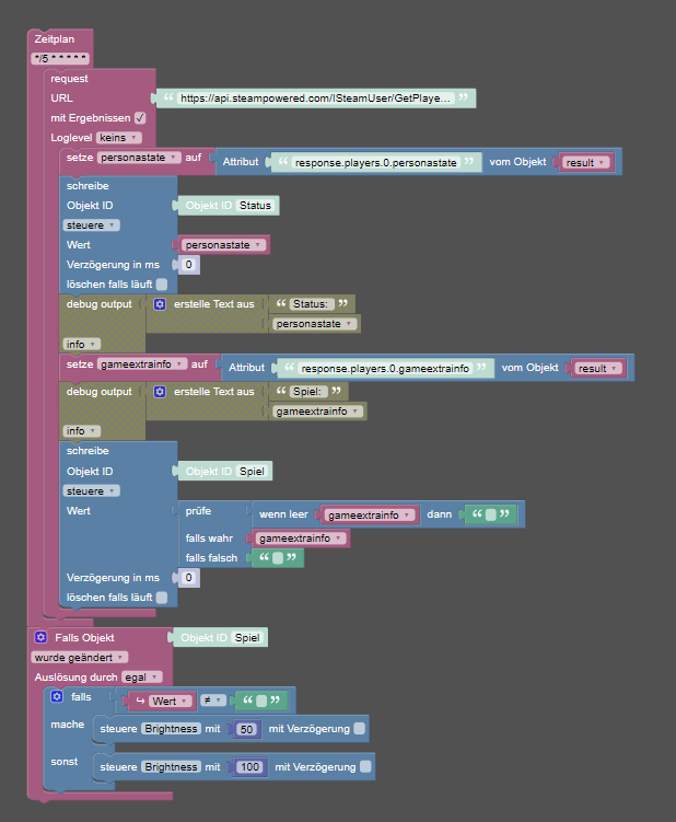

          @bloop Dann bitte den Threat als "[Gelöst]" markieren durch Editieren der Überschrift Deines 1.Posts.
          • B Offline
            B Offline
            bloop
            Endergebnis:
            Steam dimmt mir jetzt beim zocken die Lampen auf 50% ;)
