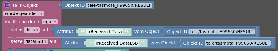

    Moin
    ich möchte gerne die Infrarot Daten, die via IR-Tasmota Gate rein kommen auswerten.
    Leider bekomme ich immer wieder Fehler beim Auslesen des JSON und somit nur NULL.
    Beim herumsuchen fiel mir auf, dass im Protokoll ein verkürzter Datenpunkt steht
    script.js.Devices.IRremote: Cannot parse "mqtt.0.tele.tasmota_F99650.RES"SyntaxError: Unexpected token m in JSON at position 0
    Da sollte eigentlich ".RESULT" als letztes stehen.
    Nun meine Frage auf dem Weg der Fehlersuche:
    Wird es im Log/Protokoll verkürzt angezeigt
    oder
    ist die Datenpunkt-String bei Blockly bei der Länge limitiert?
    Gruss von der Ostsee
    Chris
    Achja, im Script sieht's so aus...
    bpi-m5 (ioBroker), rock3a (postgreSQL), lamobo R1 (OpenWRT), Tasmota-ZB, Tasmota-IR

      DJMarc75D Offline
      DJMarc75D Offline
      DJMarc75
      @chris-1 bau das erst mal nach und schau das LOG an was da dann kommt (die Trigger Objekt ID manuell auswählen ohne den blauen Baustein)

        @djmarc75 sagte: bau das erst mal nach
        Nicht mit result, sondern mit Wert (unter "Trigger").

          @paul53 sagte in Blockly String-Länge DP begrenzt?:
          Korrekt - eben nochmal nachgelesen dass es ja um einen DP und keinen Request geht

            @djmarc75 @paul53
            Orrrr... Fehler gefunden - die Unterbrechung durch Einkauf half wohl
            Nicht: Attribut "xyz" vom Object "tasmota"
            Sondern: Attribut "xyz" vom Object (Wert von Objekt "tasmota")
            Sorry Leute
