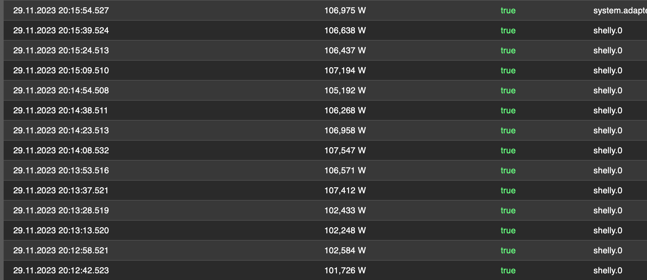

    Hallo Leute, ich habe eine kurze Frage.
    Ich habe einen Shelly-Adapter eingerichtet. In den allgemeinen Settings habe ich die Abfragezeit auf 60 Sekunden gestellt. Die Objekte werden bei Veränderung in die InfluxDB geschrieben. Wenn ich mir nun in den Objekten den Verkauf der letzten 30min angucke, dann sehe ich dass die Werte häufiger als 60 Sekunden aktualisiert werden.
    Woran liegt das?
    Hintergrund:
    Es werden Verbrauchswert in Watt erfasst und ich möchte diese umrechnen in Wh pro Tag. Dafür benötige ich ein festes Zeitintervall.
    Danke.

      Die Watt pro Tag lässt man von Influx ausreichnet mit window 1 Tag und non_negativ_difference. Der Shelly Adapter aktualisiert Daten, wenn diese vom Shelly kommen und fordert alle 60 Sekunden ein Update an. Schaltest du also ein Relais bestätigt der shelly das und und damit werden die States aktualisiert.

          Ich benutze Grafana damit geht das eigentlich recht einfach, Quere kann ich heute Abend aus grfana kopieren.

            SELECT non_negative_difference(last("value")) FROM "autogen"."sma-em.0.3015986450.psurpluscounter" WHERE $timeFilter GROUP BY time($__interval) fill(previous) tz('Europe/Berlin')
            musst halt die $ Variablen durch für dich sinnvolle Werte ersetzen.
