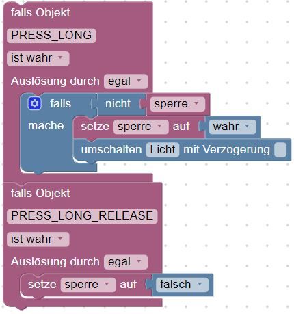

      @jwerlsdf
      Versuche es mal so:
      "PRESS_LONG_START" gibt es nicht?

        @jwerlsdf
        Versuche es mal so:

          @jwerlsdf sagte: Diesen Button gibt es. Muss ich auf diesen Triggern?
          Ja, nimm "PRESS_LONG_START".
