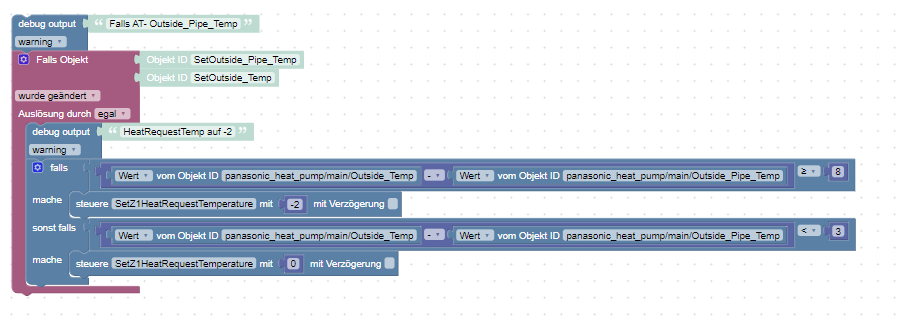

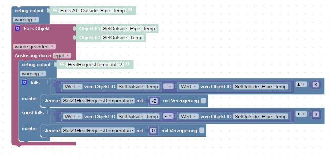

    Ich möchte bei meiner Wärmepumpe versuche die Abtauzyklen zu reduzieren.
    Das möchte ich über folgendes Blockly versuchen.
    Wenn die SetOutside_Temp minus SetOutside_Pipe_Temp > 8 ist soll SetZ1_Heat_Request_Temp auf -2 gesetzt werden.
    Leider läuft das Blockly nicht.
    Wer kann mir bitte helfen den Fehler zu finden.
    Danke, MfG Michael

      @altersrentner sagte in Wie berechnen Wert1 - Wert2 > 8:
      warum nicht?
      was sagt das log? oder der debug-Baustein?
      ist ein DP, der mit SET beginnt der geeignete Trigger?
      ändert der sich überhaupt? müsste der debug Baustein ja zeigen!

        @homoran sagte in Wie berechnen Wert1 - Wert2 > 8:
        warum nicht?
        Danke für deine Antwort, ich glaube du hast mir weiter geholfen.
        Die SET Datenpunkte sind commands Datenpunkte. Habe diese jetzt gegen main DP getauscht
        und nur bei steuere den Set DP belassen..
        Der erste debug Baustein wird geloggt, aber sonst nichts.

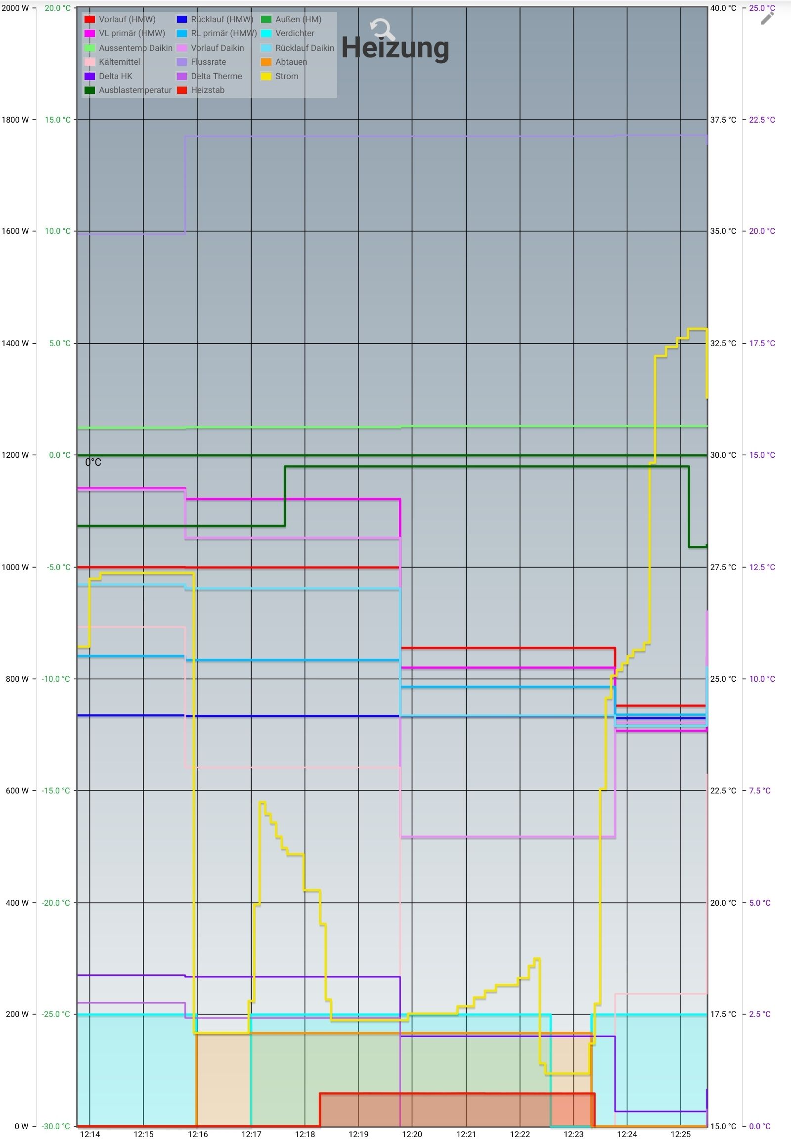

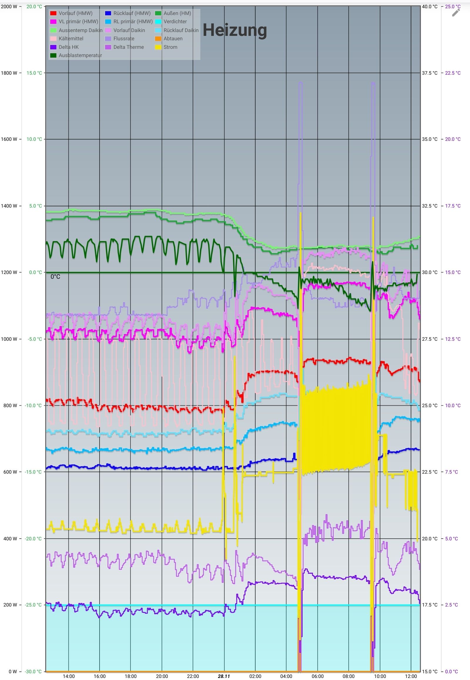

                            Die WP ist jetzt die zweite Heizperiode am Start. Abgesehen von meiner Pansonic haben fast alle
                            WP ihre Schwachstellen an denn versucht wird zu schrauben.
                            Das wird auch in den unterschiedlichsten Foren kommuniziert.
                            Eine große Baustelle ist die Vereisung und an der Problematik wird viel getüftelt.
                            Der Hauptgrund dafür ist die hohe Luftfeuchtigkeit in einem Temperaturbereich von etwa -3,4,5 - 1,2,3,4,5°.
                            Zumindest ist es bei mir so. Durch die steigende Luftfeuchtigkeit fängt die Maschine an zu vereisen.
                            Dabei fallt die Outside_Pipe_Temp und die Differenz zur Outside_Temp wird größer. Wenn dieser Wert jetzt
                            ( Bin noch am testen) zu groß wird ist die Eisschicht geschlossen und die Pumpe taut ab. Dabei wird dann
                            die produzierte Wärme genutzt um die Maschine im entgegen gesetzten Modus abzutauen.
                            Das ist natürlich nicht gerade sehr produktiv. Mit dem Blockly wird versucht, bevor die Temperaturdifferenz zu groß wird
                            und die Pumpe ausschaltet und neu startet die Temperaturkurve temporär zu senken und eine durchlaufen zu erreichen. Bisher im Test per Hand im Bedienteil funktioniert es.
                              Ja ist gespeichert und neu gestartet
                              Habe doch noch eine Fehler gefunden, bei Falls Objekt waren
                              die Datenpunkte nicht gewechselt.
                              Jetzt wird auch der zweite debug Baustein geloggt.
                              Und nun warten, da Luftfeuchte bei 65% und da ist dann alles im grünen Bereich.
                              Danke erst mal für deine Unterstützung.
                              Werde berichten.

                                und da ändert sich der Wert nicht, oder doch???
                                So jetzt bin ich wieder online.

                                trotz Temperaturen über 0°C liegt die Temperatur des Wärmetauschers (und damit die der ausgeblasenen Luft) deutlich unter 0.
                                Das führt zur Vereisung, auch wenn der Feuchtegehalt der Luft absolut gering ist, kommt da durch das hohe Fördervolumen einiges zusammen.
                                Der Feuchtegehalt liegt im Moment bei nur 3.4g/kg Luft, im Sommer ist es gerne das 4-5fache.
                                Allerdings liegt der Taupunkt bei -1.6°C, da kondensiert die Luft und friert.
                                Die Temperatur des Wärmetauschers liegt unter dem Taupunkt!
                                Hier sieht man schön, wie vor der Enteisung deswegen der Wirkungsgrad (Delta t zwischen primärem Vorlauf und Rücklauf) in die Knie geht weil die notwendige Vorlauftemperatur nicht mehr erreicht wird.
                                A 1 Antwort Letzte Antwort

                                  nur mal so zur Info

                                    bei mir sieht ein Abtauvorgang so aus
                                    dauert in der Summe etwa 7 Minuten und findet bei entsprechender Witterung etwa alle 2-3 Stunden statt
