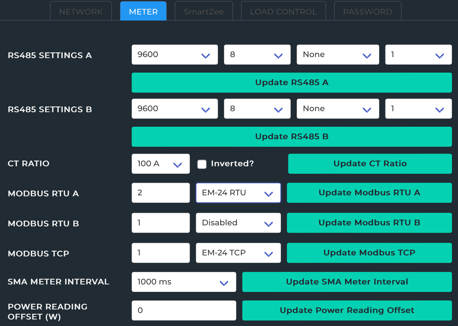

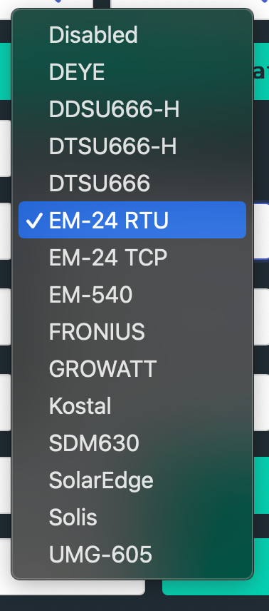

      Falls Du lieber einen extra Zähler setzen möchtest.
      Kann ich Dir den SmartMeter von Elgris empfehlen.
      Hat 100A-Wandler (gibt's auch mit 400A), brauchst also nicht zwingend die Zuleitung vom Zähler aufmachen (brauchst allerdings L1/2/3 N als Anschluss).
      Der Vorteil bei dem ist. dass er bis zu 4 Smartmeter simuliert, standardmäßig den SMA (da gibt's ein Adapter für ioB) und dann noch bis zu 3 freidefinierbare andere.
      Ich habe den bei mir im Einsatz und bin sehr zufrieden damit, zumal ich auch gerüstet bin, falls mal irgendein anderer gebraucht wird.
      Die Firma reagiert auch auf Probleme und supported bei Änderungen.
      Hier mal die Einstellungen:
      Und diese können ausgewählt werden:
