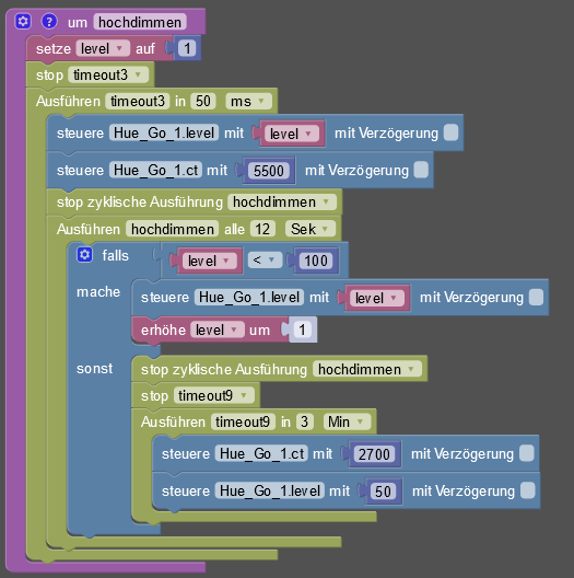

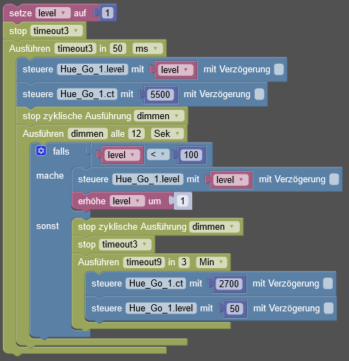

    Hier mal das Blockly-Skript
    Vielleicht hat ja jemand eine Idee, was für den Fehler ursächlich ist.

      @meister-mopper
      gib dem Intervall mal nen anderen Namen ungleich der Funktion

        @djmarc75
        Habe es so getestet, der Fehler tritt weiterhin auf.
