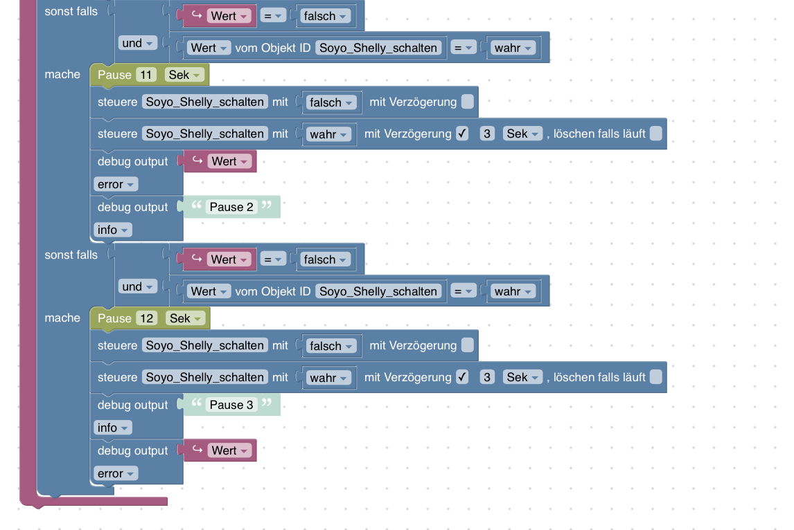

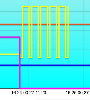

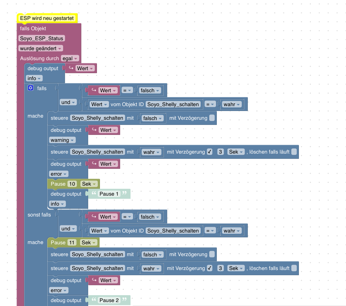

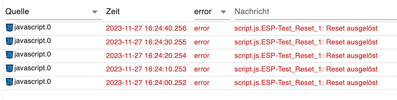

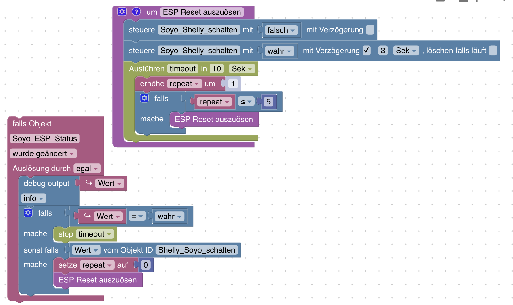

    Habe das Problem dass ich ein Blockly suche mit dem eine Steckdose (Ein/Ausschalten) so lange bedient bis der Triggergrund weg ist. In dem Fall triggert eine über den Ping adapter kontrollierte Elektronik den Start.
    Danach wird die Steckdose die die Elektronik steuert aus- und wieder eingeschaltet. Falls der Trigger dann wieder auf true steht wäre alles gut. Aber das klappt nicht immer beim ersten Mal. Dann triggert der Ping Adapter aber nicht mehr. Daher habe ich versucht mal mehrere Schleifen hinzubauen, finde das aber ungut, da ich ja nicht weiß wieviele Schleifen man braucht.
    Geht das nicht einfacher?

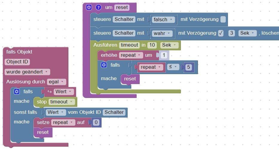

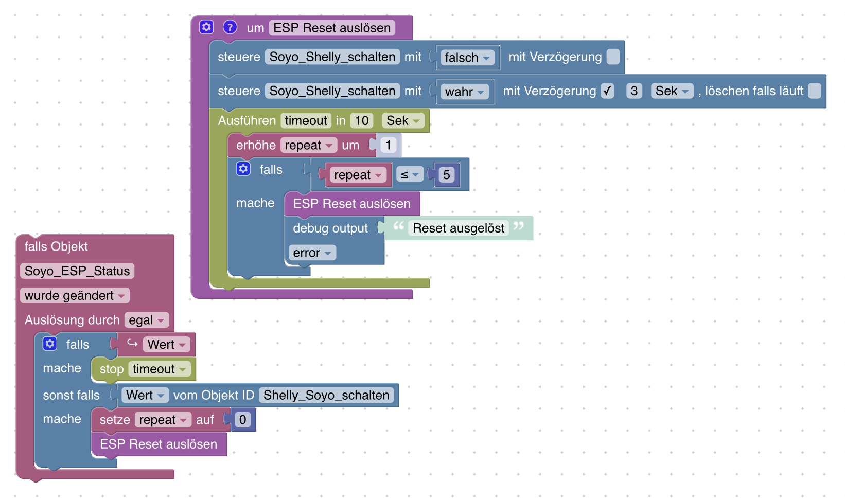

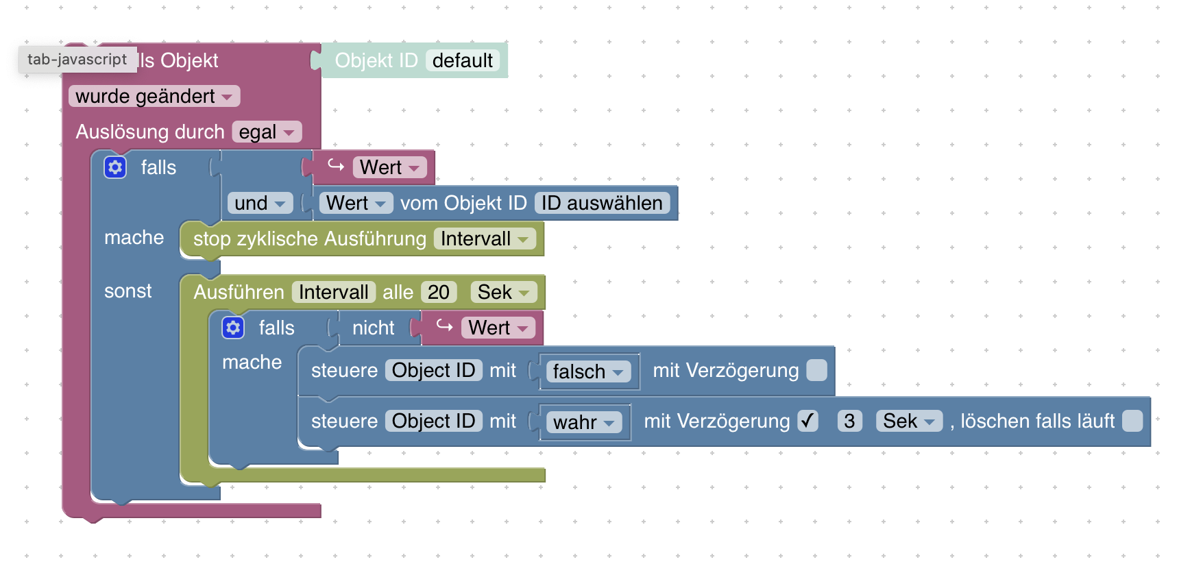

      @peter-c sagte: Geht das nicht einfacher?
      Ja.
      P 1 Antwort Letzte Antwort
        Gruß Tom
        Public Transport
        NSPanel Adapter Wiki
          Ja.

          Denke ich habs verstanden und das Blockly angepaßt. Aber - Muss da nicht die Bedingung Wert = wahr dazu - oder was soll sonst passieren wenn wert true / fals ist? Und braucht falls Object nicht auch so eine Bedingung?
          • P Peter c
            @peter-c sagte: Muss da nicht die Bedingung Wert = wahr dazu
            Nein, "falls" prüft auf wahr (für mache).
            P 2 Antworten Letzte Antwort

              Was hälst Du von der Lösung von TT-Tom?
              T paul53P 2 Antworten Letzte Antwort
              • P Peter c
                @paul53 Wieder was gelernt - Danke
                TT-Tom
                @peter-c
                Wenn Paul dir eine Lösung vorschlägt, kannst du sie einsetzen. Er ist hier im Forum der mit Abstand der Beste.
                Gruß Tom
                Public Transport
                • P Peter c
                  @peter-c sagte: Was hälst Du von der Lösung von TT-Tom?
                  Verzögert schon beim ersten Mal und läuft unendlich, wenn der ESP-Status nie wahr wird. Außerdem muss der Wert innerhalb des Intervalls nicht geprüft werden, da das Intervall bei wahr gestoppt wird.

                        @paul53 Leider hat das Blockly beim ersten Mal zwar ausgelöst der Effekt hat sich aber nicht eingestellt.
                        Frage: warum hat es nur 5 mal versucht zu reseten?
                        Gelb ist der Schalter Pink der ESP.
                        Könnte es am Ping Adapter liegen der Standardmäßig auf 60000 ms eingestellt ist? Sollte ich den timeout höher stellen 70s?

                          @peter-c sagte: Könnte es am Ping Adapter liegen der Standardmäßig auf 60000 ms eingestellt ist? Sollte ich den timeout höher stellen 70s?
                          Ja, es macht keinen Sinn, es alle 10 s zu versuchen, wenn die Reaktionszeit bis zu 60 s beträgt.
