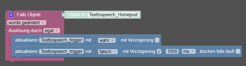

    Datenpunkt für gewünschten Text, Datenpunkt als Trigger, den Trigger in Yahka als Schalter angelegt, kleines Blockly, Apple Kurzbefehl
    Blockly:
    Wenn der Text Datenpunkt verändert wird, wird der Trigger (Yahka Schalter) für 1sek aktiviert, dadurch "sollte" er Kurzbefehl gestartet werden.

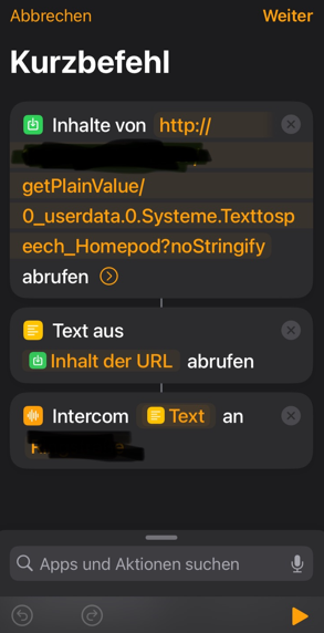

    Apple Kurzbefehl:
    Wenn ich den Kurzbefehl manuell ausführe funktioniert dieser einwandfrei.

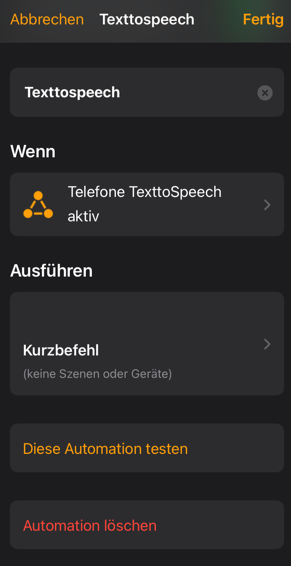

    Allerdings löst mir der Trigger anscheinend den Kurzbefehl nicht aus.
    Was mache ich falsch?

      Erstmal ist es ratsam, wenn du nicht weißt ob der Trigger auslöst, einen Debug Baustein einzubauen, um genau dieses zu prüfen.
      Und du möchtest du ja etwas steuern... dann nimm auch den "steuern" block, sonst aktualisierst du halt nur den Datenpunkt.

          @cinimod Danke!
          Das Blockly funktioniert wunderbar. Es scheitert anscheinend an HomeKit.

              Leider ist mein jetziger Ansatz aufgrund von fehlenden Funktionen in Apple Homekit nicht umsetzbar.
              Mit Homeassistant muss ich mich erst beschäftigen. Sieht aber auch nicht nach eine zufriedenstellenden Lösung aus.
              (oder hoffen das Apple in irgend einem Update die Funktionen von Homekit erweitert)
