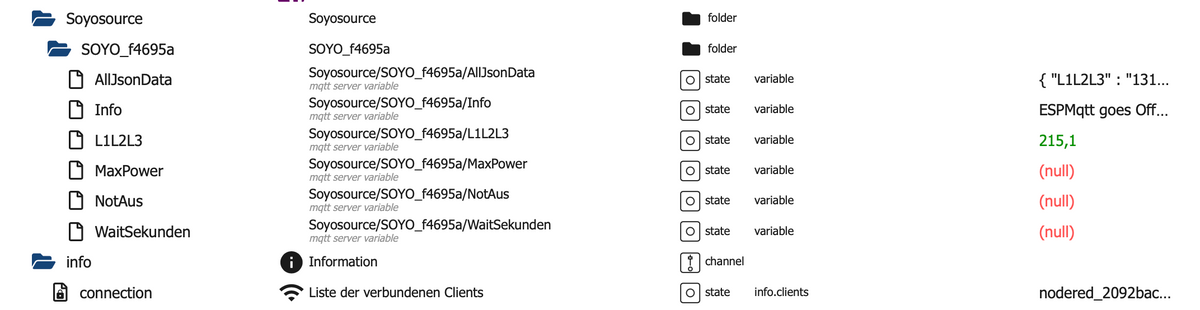

    Ich habe eine Schnittstellenelektronik, die sich leider ab und zu aufhängt. Nun möchte ich mir ein Blockly schreiben das mir ermittelt wenn dieser Fall auftritt.
    Das einzige was ich von der Elektronik nicht mehr erhalte wenn er sich aufhängt, ist ein JSON String (AllJsonData). Wie kann man diesen Datenpunkt so umwandeln, dass daraus ein true/false Wert wird?

        @homoran Die Daten kommen je nach Verbrauch rüber. Trigger ist der Stromverbrauch am Zähler. Diese Elektronik sendet diese Signale an einen Inverter, der dann versucht den Verbrauch aus einer Batterie zu kompensieren.
        Geschwindigkeit ist nicht das Problem nur wenn gar keine Daten mehr kommen passiert halt nichts.
        Wenn ich diesen true/false Wert erzeugen kann würde ich eine RESET erzeugen indem ich die Elektronik aus und einschalte.

            @homoran Denke schon. Wenn man Wertveränderung oder Nichtveränderung über Zeit ermittelt.
            Kann man feststellen, dass sich so eine Datenpunkt nicht bewegt?
            L1L2L3 kommt immer und wird über AllJsonData wiederholt. Wenn diese beiden Werte über lange Zeit unverändert sind könnte die Elektronik sich aufgehängt haben.

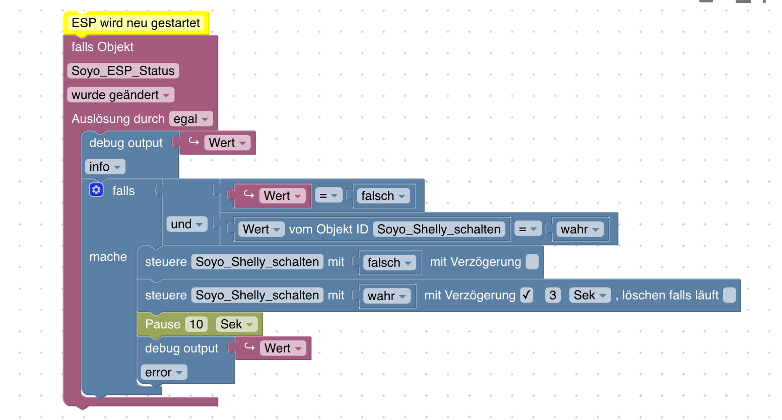

                              @homoran Habe die Anregung von Oliver aufgegriffen und ein Blockly basierend auf einer Abfrage über den Ping adapter gemacht. Das erschien mir der schnellste Weg. Probiere das jetzt mal aus.
                              Soyo_Shelly_schalten ist eine Steckdose über die ich den Inverter und den ESP schalten kann.
                              Soyo_ESP_Status ist vom Ping Adapter (der prüft alle 60000 ms) daher die Pause von 10 sec..
