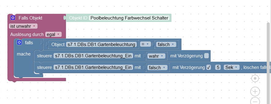

    ich bin kompletter anfänger mit Blockly
    ich möchte eine einfache schaltung machen
    "virtuellen taster drücken" blockly soll prüfen ob licht aus ist "licht geht an und nach 5 sek wieder aus"
    ich habe schon einiges versucht leider funktioniert es einfach nicht 😠
    ich habe bei objekte einen virtuellen taster angelegt den ich vom vis mit true ansteuere das geht auch
    das ist mein Blockly wo ich es probiert habe
    das sind einmal die überwachung ob an oder aus
    und einmal der taster zum schalten von der lampe
    kann mir jemand helfen?

      @jonas5492 Nimm mal den Datenpunkt darüber "Gartenbeleuchtung" "state". Der, den Du nimmst, ist ein Button und kann nur anschalten (wenn ich das Objekt richtig deute)

          @jonas5492 Ah ok, dann ändere mal bei dem zweiten "steuere" das "falsch" in "wahr". Damit drückst Du den Button.

            @jonas5492 sagte: Blockly wo ich es probiert habe
            Falscher Block (Objekt) für den Vergleich mit falsch:

                Jonas5492
                hab jetzt noch probiert und es geht 👍
                das problem war wie paus53 richtig gesehen hat der Falsche block 🙈
                @paul53 said in Bockly hilfe für einfache steuerung:
                da ich einen taster habe musste ich diesen wieder von true auf false zurückstellen
                da er sonst nicht mehr funtionierte
                ist das bei tastern immer so oder geht das auch anders?
