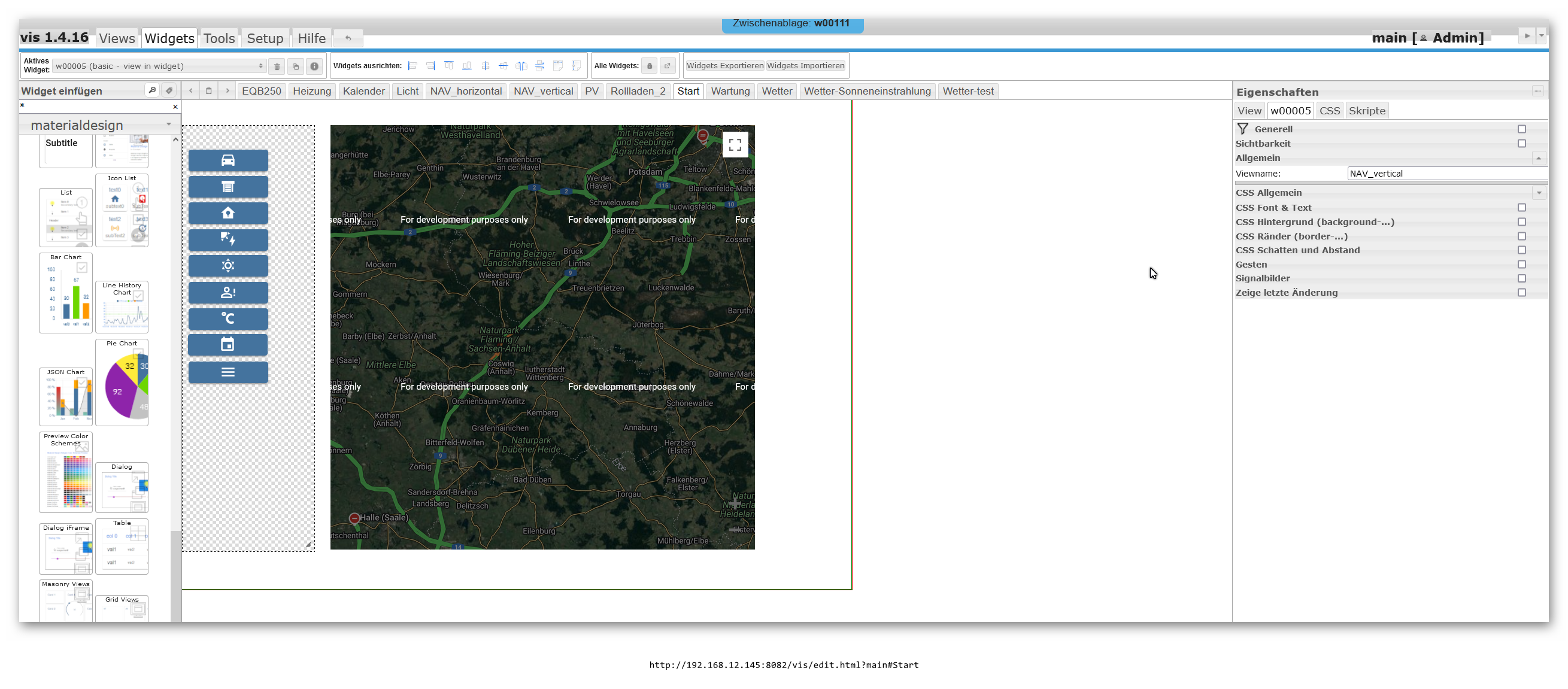

        @axel sagte in VIS-Zugrif über iobroker.net:
        Dafehlen dann links und unten die Navigationsleisten
        jetzt kommen wir langsam weiter!
        Was s7nd das für Leisten?
        wie konfiguriert?
        welcher Browser?

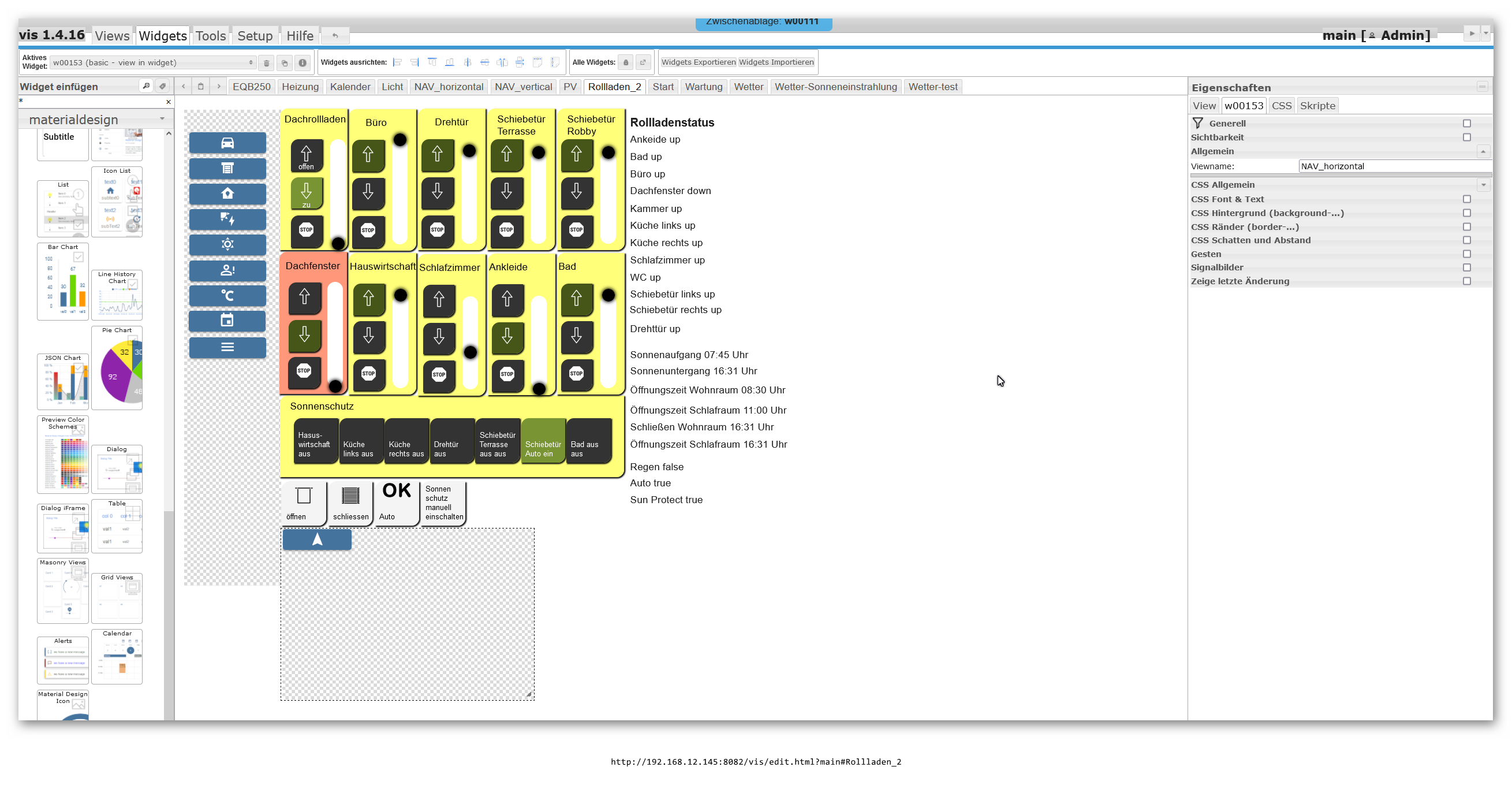

                  Also, das ist eine vis-view mit view im Widget. Die Nav-View ist selektiert.
                  Die Nav-View besteht aus Materrial Design Elementen.
                  oder die View mit Licht. Content (die Lichtschalter), Navigation (links und unten als View im Widget) und Text mit Datenpunkten.
                  Beantwortet das Deine Frage? Wenn nicht bitte genauer fragen.

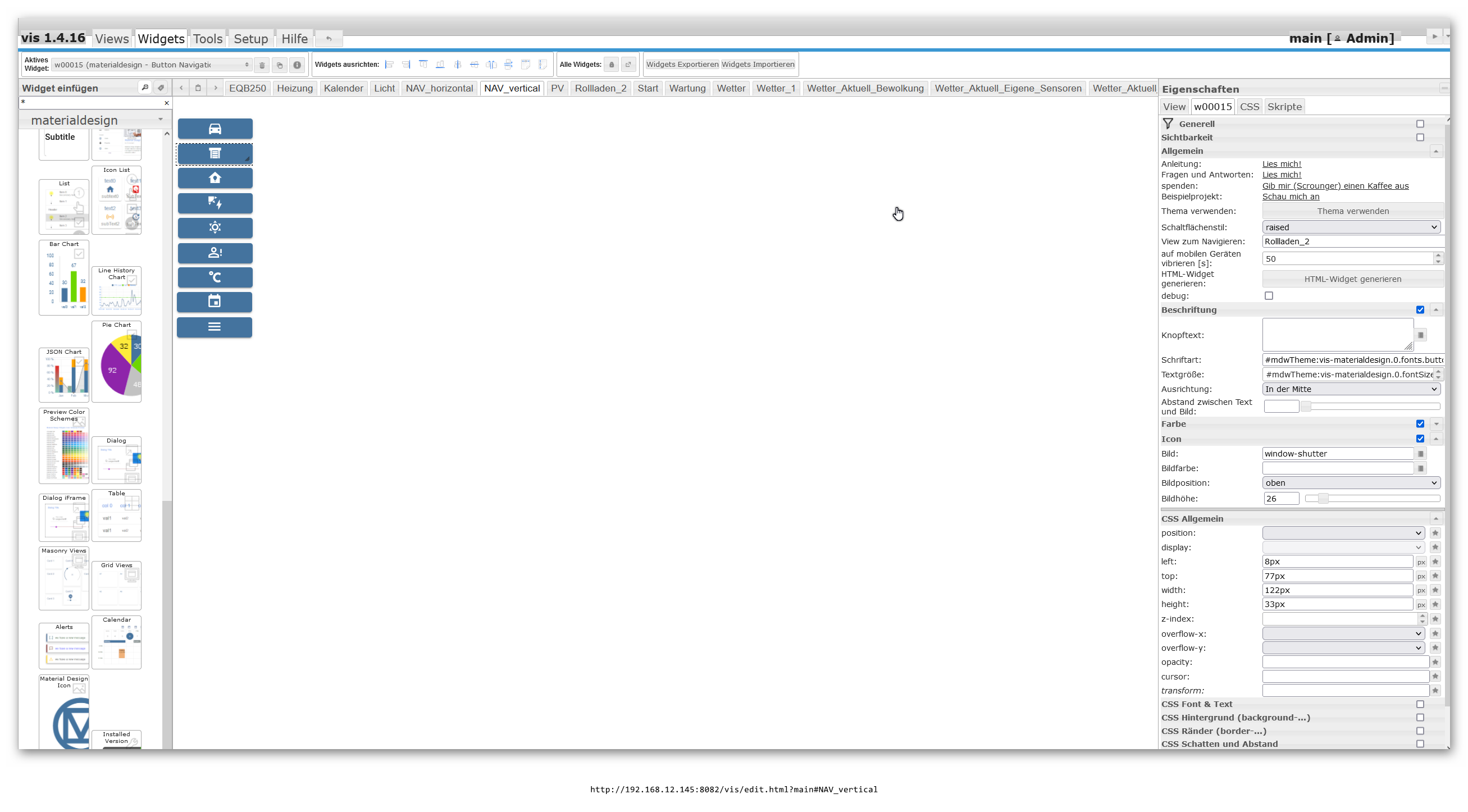

                    nicht der Nav-View als solcher, sondern das "view in widget" widget.
                    leider ohne eine einzige Konfiguration zu zeigen.

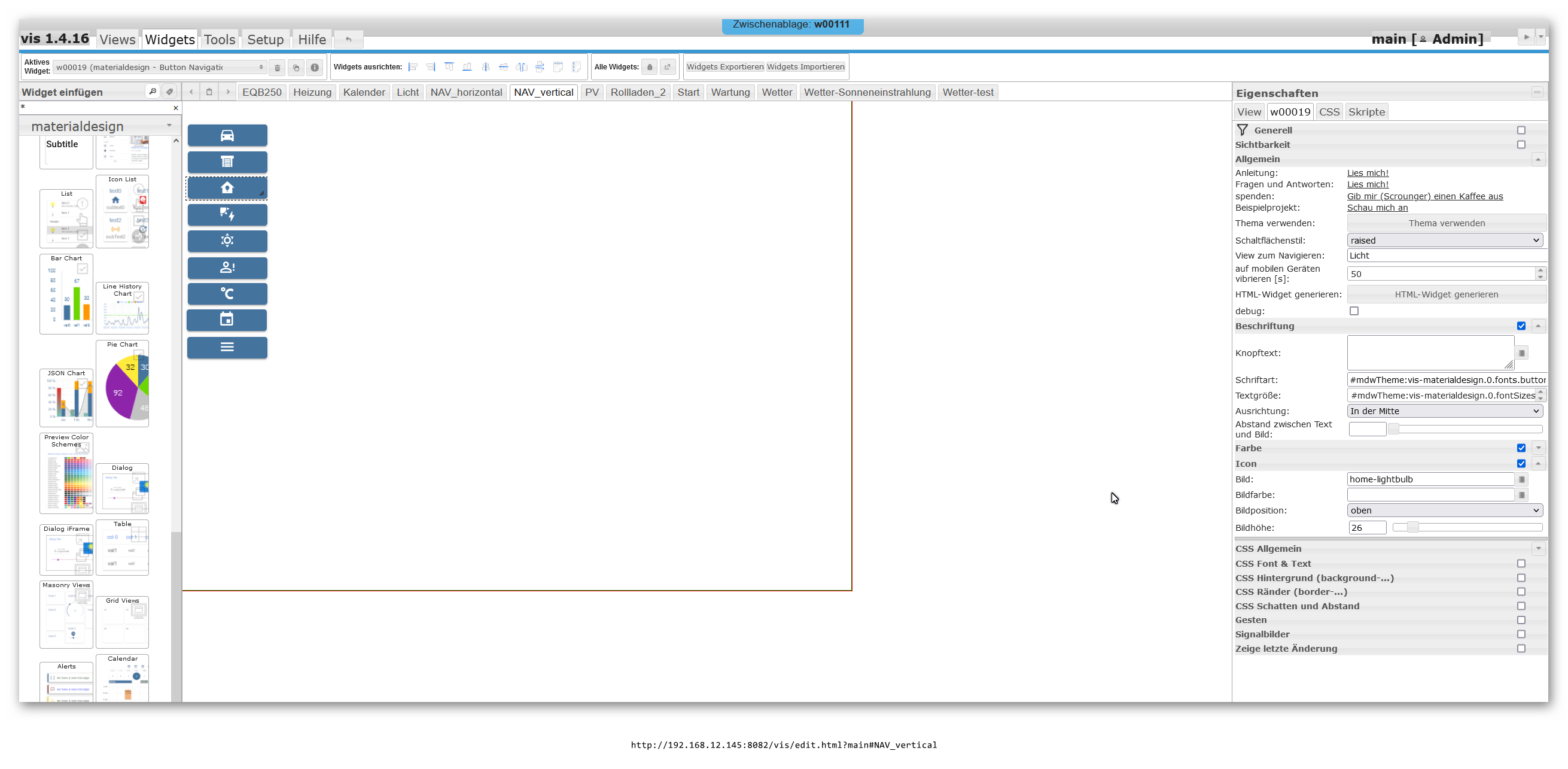

                      @homoran ok, hier noch die definiton eines Navigationselementes.
                      Wenn Material Design nicht stable ist und demzufolge nicht in der Cloud installiert ist, wundert es mich, dass das dann zur Nutzung zur Verfügung gestellt wird.
