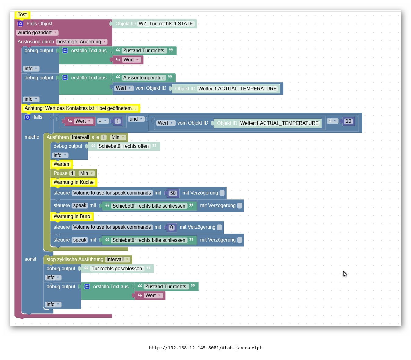

    Auf die Gefahr hin, dass ich das Thema zu x-ten Mal strapziere. Ich möchte eine offene Tür überwachen. Sensor ist HmIP-SWDM. Dazu greife ich den (bestätigten) Zustand xxxx.1.state ab. Die Meldung des Sensors ist 3 Sekunden verzögert um den Sensor zu entprellen. Nun stelle fest, das trotzdem die Meldung "...offen..." 3x kommt. Das bring natürlich mein Programm durcheinander. Woran liegt das? Das Programm läuft richt durch. Wenn dann die Tür wiedser geschlossen ist, wird aber die Meldung wiederholt. Das liegt m. E. daran, dass das Programm mehrfach gestartet wird und nur einmal beendet. 3 Sekunden entprellen sind massig genug.
    Hier das Blockly:
    ![0_1700828739754_Screen_Freitag, 24. November 2023_13h22m56s_001_.png](Lade 100% hoch)
      Hier das Blockly:
      Hier das Blockly:

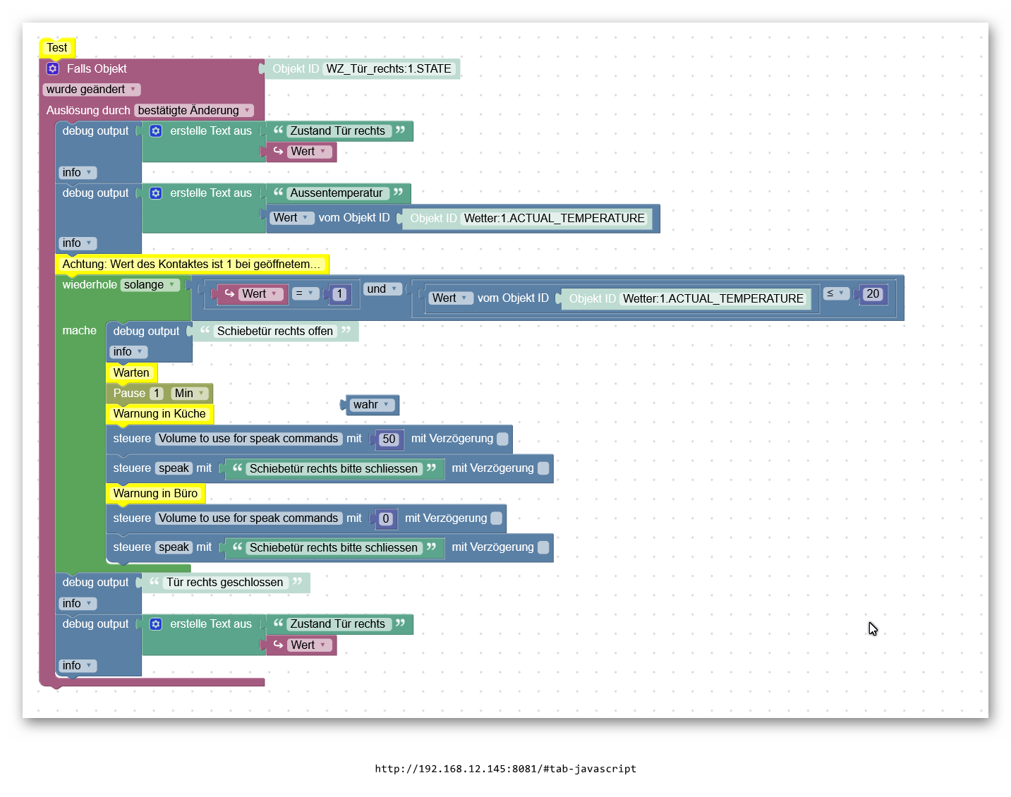

        MartinPM Offline
        MartinPM Offline
        MartinP
        @axel Kommen alle Debug-Meldungen dreimal, oder nur die aus dem grünen Block, und die entsprechend Richtige von darüber nicht?
            A Offline
            A Offline
            axel
            @martinp passt nicht genau. Werde neue Meldungen erstellen, dauert etwas.
              @axel
              Anstelle der Schleife verwende besser ein Intervall, das beim Schließen der Tür gestoppt wird.
              A 2 Antworten Letzte Antwort
                @axel
                A Offline
                A Offline
                axel
                @paul53 ok, probiere ich mal. Logik ist klar, Mehrfachaufrufe werden unterbrochen... Danke.

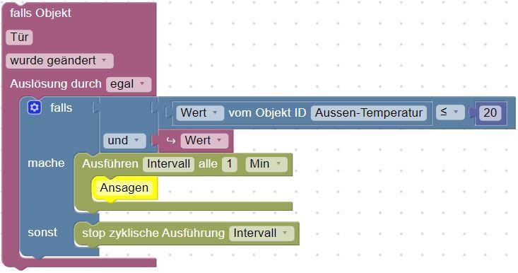

                  @paul53 Funktioniert. Danke. Bei mir sieht das dann so aus:

                              </shadow>
                            </value>
                            <statement name="STATEMENT">
                              <block type="debug" id="5w=EU2j}!rgh+JnFs=tx">
                                <value name="TEXT">
                                  <shadow type="text" id="Qr:5T-,S[OHD(2Y?rJjU">
                                    <field name="TEXT">Schiebetür rechts geändert</field>
                                  </shadow>
                                  <block type="text_join" id="BM`Oa?qi12Wq26t.zH^n">
                                    <value name="ADD0">
                                      <block type="text" id="zp(v@f?u/)xU~8tY[mI(">
                                        <field name="TEXT">Zustand Tür rechts </field>
                                      </block>
                                    </value>
                                    <value name="ADD1">
                                      <block type="on_source" id="ThS`PM_~UzoJ^B2-O[3r">
                                      </block>
                                    </value>
                                  </block>
                                </value>
                                <next>
                                  <block type="debug" id="T`GNL|y?L@Fm5)q8[Hv0">
                                    <value name="TEXT">
                                      </shadow>
                                      <block type="text_join" id="}{{R?35rT1zY8RU??67j">
                                        <value name="ADD0">
                                          <block type="text" id="}zu7nGe!NsH^V4I=K_;w">
                                            <field name="TEXT">Aussentemperatur </field>
                                          </block>
                                        </value>
                                        <value name="ADD1">
                                          <block type="get_value_var" id="ypK[0gdI7%fg]6garPR$">
                                            <value name="OID">
                                              <shadow type="field_oid" id="eX@e[jzyJS;UU_vfH|pA">
                                                <field name="oid">hm-rpc.2.00185BE9A574BC.1.ACTUAL_TEMPERATURE</field>
                                              </shadow>
                                            </value>
                                          </block>
                                        </value>
                                      </block>
                                    </value>
                                    <next>
                                      <block type="comment" id="xy84EcK`vt!#M7?6os.P">
                                        <field name="COMMENT">Achtung: Wert des Kontaktes ist 1 bei geöffnetem Zustanand</field>
                                        <next>
                                          <block type="controls_whileUntil" id="Swvh?9!TUi7ztV#kiO3F">
                                            <field name="MODE">WHILE</field>
                                            <value name="BOOL">
                                              <block type="logic_operation" id="`n2LU4rF(qoz7I4QSwdU">
                                                <field name="OP">AND</field>
                                                <value name="A">
                                                  <block type="logic_compare" id=";g{?tx$UW])Hz~EL~R9j">
                                                    <field name="OP">EQ</field>
                                                    <value name="A">
                                                      <block type="on_source" id=",Zc#}kp33re$+).v3K8|">
                                                      </block>
                                                    </value>
                                                    <value name="B">
                                                      <block type="math_number" id=":E%MW[W^`VI~|F!T(;o7">
                                                        <field name="NUM">1</field>
                                                      </block>
                                                    </value>
                                                  </block>
                                                </value>
                                                <value name="B">
                                                  <block type="logic_compare" id="w8N+8=ax0R=09jY44*@D">
                                                    <field name="OP">LTE</field>
                                                    <value name="A">
                                                      <block type="get_value_var" id="lX`qgJt*SWL20.ia0LLm">
                                                        <value name="OID">
                                                          <shadow type="field_oid" id="fpHn:$yca~xj{XcXjM0I">
                                                          </shadow>
                                                        </value>
                                                      </block>
                                                    </value>
                                                    <value name="B">
                                                      <block type="math_number" id="ENeHh{F#Q~$@sH,#VB/)">
                                                        <field name="NUM">20</field>
                                                      </block>
                                                    </value>
                                                  </block>
                                                </value>
                                              </block>
                                            </value>
                                            <statement name="DO">
                                              <block type="debug" id="L(Q*uEl{e8];gH7AEE)R">
                                                <value name="TEXT">
                                                  <shadow type="text" id="ljx0@doVW,3JG|VAFJ?x">
                                                    <field name="TEXT">Schiebetür rechts offen</field>
                                                  </shadow>
                                                </value>
                                                <next>
                                                  <block type="comment" id="{^7M}J^8P~M81{;L/N0b">
                                                    <field name="COMMENT">Warten</field>
                                                    <next>
                                                      <block type="timeouts_wait" id="O__/c0ur3Np[WSWk)/S:">
                                                        <field name="DELAY">1</field>
                                                        <field name="UNIT">min</field>
                                                        <next>
                                                          <block type="comment" id="U_fG?f.nV7rpd$+t[qc*">
                                                            <field name="COMMENT">Warnung in Küche</field>
                                                            <next>
                                                              <block type="control" id="pK![BkV4GX6Dt]lJnP}+">
                                                                <field name="OID">alexa2.0.Echo-Devices.G2A0P308805402P0.Commands.speak-volume</field>
                                                                <value name="VALUE">
                                                                  <block type="math_number" id="0=$}M84g}5t81^kv%]O7">
                                                                    <field name="NUM">50</field>
                                                                  </block>
                                                                </value>
                                                                <next>
                                                                  <block type="control" id="OF^D_3}7[V-T|_BZ![u=">
                                                                    <field name="OID">alexa2.0.Echo-Devices.G091GG10150604RE.Commands.speak</field>
                                                                      <block type="text" id="}LGb~6p8l/QQ/|wM!OfJ">
                                                                        <field name="TEXT">Schiebetür rechts bitte schliessen</field>
                                                                      </block>
                                                                    </value>
                                                                    <next>
                                                                      <block type="comment" id="_uH61hG9`Pl3W*+Mbd?G">
                                                                        <field name="COMMENT">Warnung in Büro</field>
                                                                        <next>
                                                                          <block type="control" id="X81ydw*h]|WHOmpmQd6K">
                                                                              <block type="math_number" id="_ZJc0zhfI*sCQ}30S~K3">
                                                                                <field name="NUM">0</field>
                                                                              </block>
                                                                            </value>
                                                                            <next>
                                                                              <block type="control" id=":]XKy3rOPI/%cnTu~I`p">
                                                                                <field name="OID">alexa2.0.Echo-Devices.G2A0P308805402P0.Commands.speak</field>
                                                                                  <block type="text" id="{71M(F^o$11*;ec?{Bk[">
                                                                                  </block>
                                                                                </value>
                                                                              </block>
                                                                            </next>
                                                                          </block>
                                                                        </next>
                                                                      </block>
                                                                    </next>
                                                                  </block>
                                                                </next>
                                                              </block>
                                                            </next>
                                                          </block>
                                                        </next>
                                                      </block>
                                                    </next>
                                                  </block>
                                                </next>
                                              </block>
                                            </statement>
                                            <next>
                                              <block type="debug" id="CP|Y4vz!nVUkC!|nRE~x">
                                                <value name="TEXT">
                                                  <shadow type="text" id="nDh44}+U+nl9(5tFakWp">
                                                    <field name="TEXT">Tür rechts geschlossen</field>
                                                  </shadow>
                                                </value>
                                                <next>
                                                  <block type="debug" id="0@;=8aOHF5jaW[`u[^C?">
                                                    <value name="TEXT">
                                                      </shadow>
                                                      <block type="text_join" id="]IK,4;Q9NFhg1fU`8E,/">
                                                        <value name="ADD0">
                                                          <block type="text" id="y_Ut=yx36)%coq~W}*$z">
                                                          </block>
                                                        </value>
                                                        <value name="ADD1">
                                                          <block type="on_source" id=",ytR|dBenFMgC[cMkk8}">
                                                          </block>
                                                        </value>
                                                      </block>
                                                    </value>
                                                  </block>
                                                </next>
                                              </block>
                                            </next>
                                          </block>
                                        </next>
                                      </block>
                                    </next>
                                  </block>
                                </next>
                              </block>
                            </statement>
                          </block>
                        </next>
                      </block>
                      <block type="logic_boolean" id="ir+anz-0_EgNN]Rfr_Bq" x="-696" y="-3223">
                      </block>
                    </xml>
                        @axel sagte: Bei mir sieht das dann so aus:
                        Wozu soll die Pause gut sein?
                        A 1 Antwort Letzte Antwort
                          A Offline
                          A Offline
                          axel
                          @paul53 Du hast recht, die muss raus. Ist ein überbleibsel aus der Schleife von vorhin.
