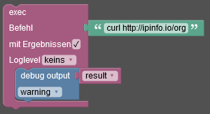

      Hallo Leute,
      könnte mir jemand kurz zeigen, wie ich die Ausgabe aus dem curl-Befehl curl ipinfo.io/org in eine Variable schreibe, die ich auch nur in diesem Skript benötige und weiter verarbeiten kann?
      Stehe gerade iwie auf dem Schlauch ...
      • DJMarc75
        DJMarc75 last edited by DJMarc75
        @marcello_effzeh
        So:
        Die Variable result musst Du manuell anlegen
        • M
          marcello_effzeh @DJMarc75 last edited by
          @djmarc75 Super, vielen lieben Dank. Habe das Ergebnis direkt in einen manuellen Datenpunkt schreiben lassen. Funktioniert!

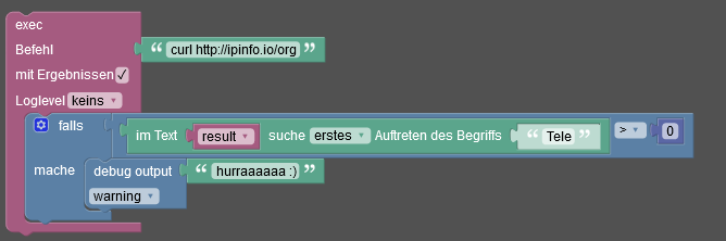

          Könntest du mir nun noch kurz sagen, wie ich Text im Datenpunkt suche, und wenn Treffer >0, dann mache ... ??
          DJMarc75 1 Reply Last reply Reply Quote 0
          • DJMarc75
            DJMarc75 @marcello_effzeh last edited by DJMarc75
            @marcello_effzeh
