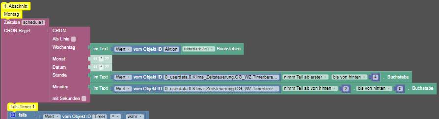

    nachdem ich meine Heizungssteuerung weitestgehend im Vis fertig habe, soll diese nun über Blockly in Funktion gebracht werden. Fertig bin ich und Blockly zeigt keinen Fehler.
    Hier stelle ich ein, was wann aktiviert werden soll:
    Startzeit schreibt in ein DP Stunde und Minute.
    15:45
    Die Startzeit soll als Startimpuls im Blockly verwendet werden:
    Der Wochentag wird aus der Aktion Heizen herausgenommen (erste Ziffer - 7 für Sonntag)
    Datenpunkt Aktion:
    7:Hei
    (das Hei soll für Heizen stehen / es gibt noch Kühlen und Aus)
    Stunde und Minute kommt vom DP Startzeit:
    15:45
    Falls das Blockly zum Verständnis nötig sein sollte:

    Warum startet der Trigger nicht den Ablauf?
    • M Mika 0
      15:45
      Datenpunkt Aktion:
      7:Hei
      15:45
      @mika-0 sagte: Der Wochentag wird aus der Aktion Heizen herausgenommen (erste Ziffer - 7 für Sonntag)
      Sonntag ist 0 bei CRON.
