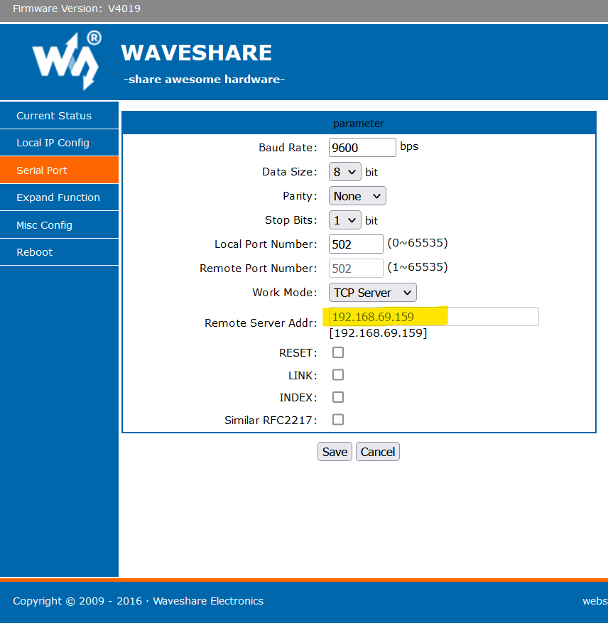

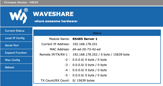

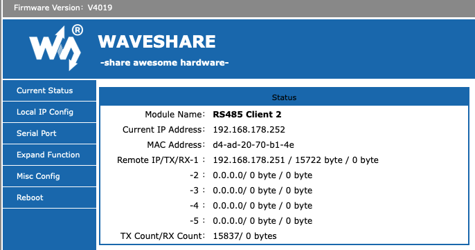

    Nachdem ich jetzt alle "offiziellen" Hersteller kontaktiert habe und mir bislang niemand helfen konnte, suche ich jetzt in der Community Rat.
    Ich habe einen Alpha ESS Smile-HI5 Speicher. Dieser braucht eine Verbindung zur Wallbox Smile EVCT11. Dieses soll eigentlich per LAN-Kabel mit RJ45-Stecker passieren. Das Signal ist ein RS485 Bus auf den Anschlüssen 4 & 5 des RJ 45 Steckers.
    Da ich vom Speicher zu Wallbox kein Kabel legen kann, bzw. nur sehr aufwendig, habe ich versucht mit dem "Waveshare RS485 to Eth" eine Übertragung herzustellen.
    Beide Waveshare werden im Netzwerk gefunden und können angewählt und konfiguriert werden. Einer ist TCP Server, einer TCP Client.
    Es kommt allerdings nur eine Verbindung in eine Richtung zustande, nämlich immer vom Speicher zur Wallbox, aber eben nicht zurück. Ich habe alle Hardware-Konfigurationen versucht, Kabel getauscht, Server und Client getauscht, WLAN und LAN Verbindungen gewechselt, allerdings ist der Datenstrom immer nur in diese Richtung.
    (auf den Bilder Tx und Rx - Server hängt aktuell an der Wallbox)
    Und nun bin ich an einem Punkt, an dem ich nicht weiter weiß. Hat jemand einen Rat? Ist es eine Konfigurations-Einstellung? Ich glaube mittlerweile an ein Problem bei der Wallbox, denn wenn ich ein irrsinnig langes WLAN Kabel über die Straße lege und beide Geräte verbinde, kommt eine Kommunikation zustande.
    Wenn irgendjemand Rat weiß, wäre das toll.

        @soupsoupsoup Hast du hier die jeweils die IP der Gegenstelle eingetragen?
