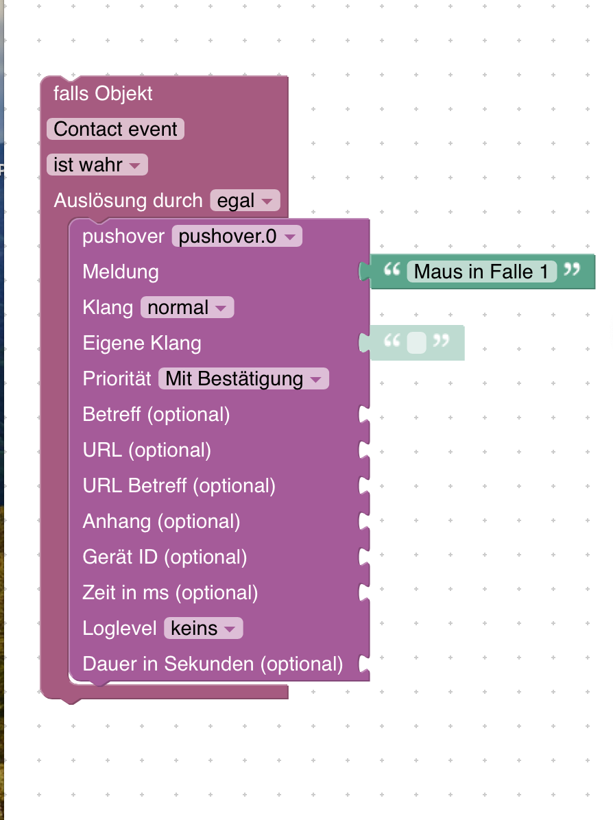

    Hallo, ich bekomme immer nur den den gewünschte false Nachricht übermittelt. Auch bei true bekomme ich die false Nachricht zugestellt. Der Datenpunkt verändert aber seinen Zustand.
    In dieser Version bekomme ich zumindest die Benachrichtigung.

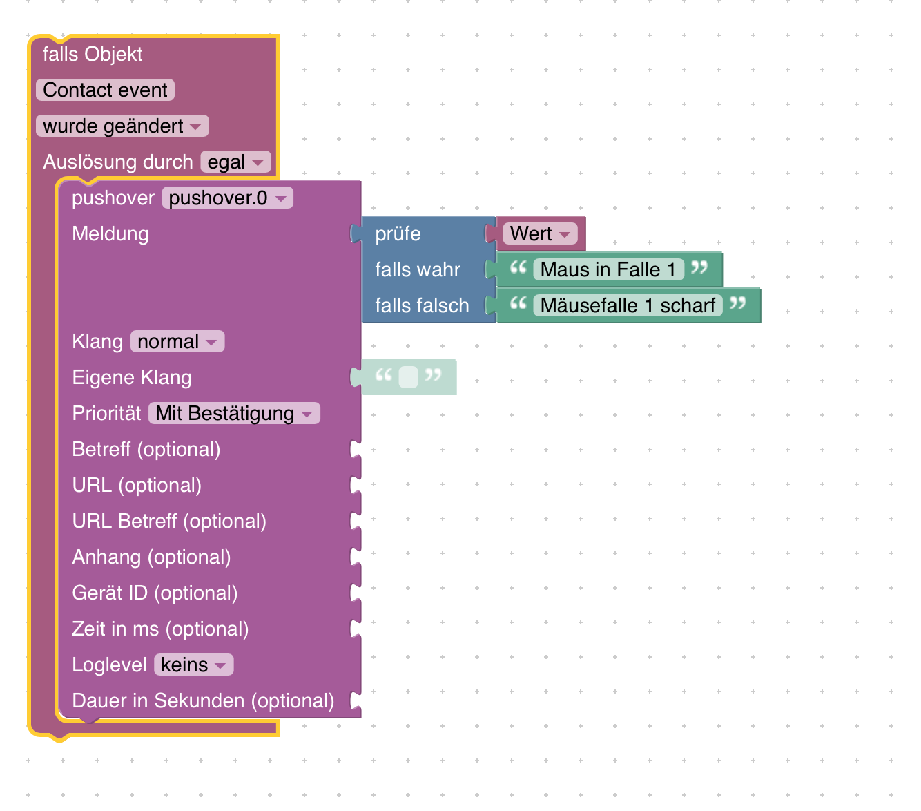

      @keksn Du musst den Status vom Wert überhalb des Pushover prüfen und in eine Variable schreiben.
      Diese Variable dann als Nachricht anhängen.
      Prinzip so:

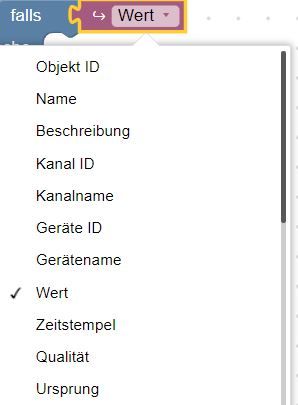

        @keksn sagte: Auch bei true bekomme ich die false Nachricht zugestellt.
        Wert darf keine selbst erstellte Variable sein. Man findet sie unter "Trigger".
          Prinzip so:
