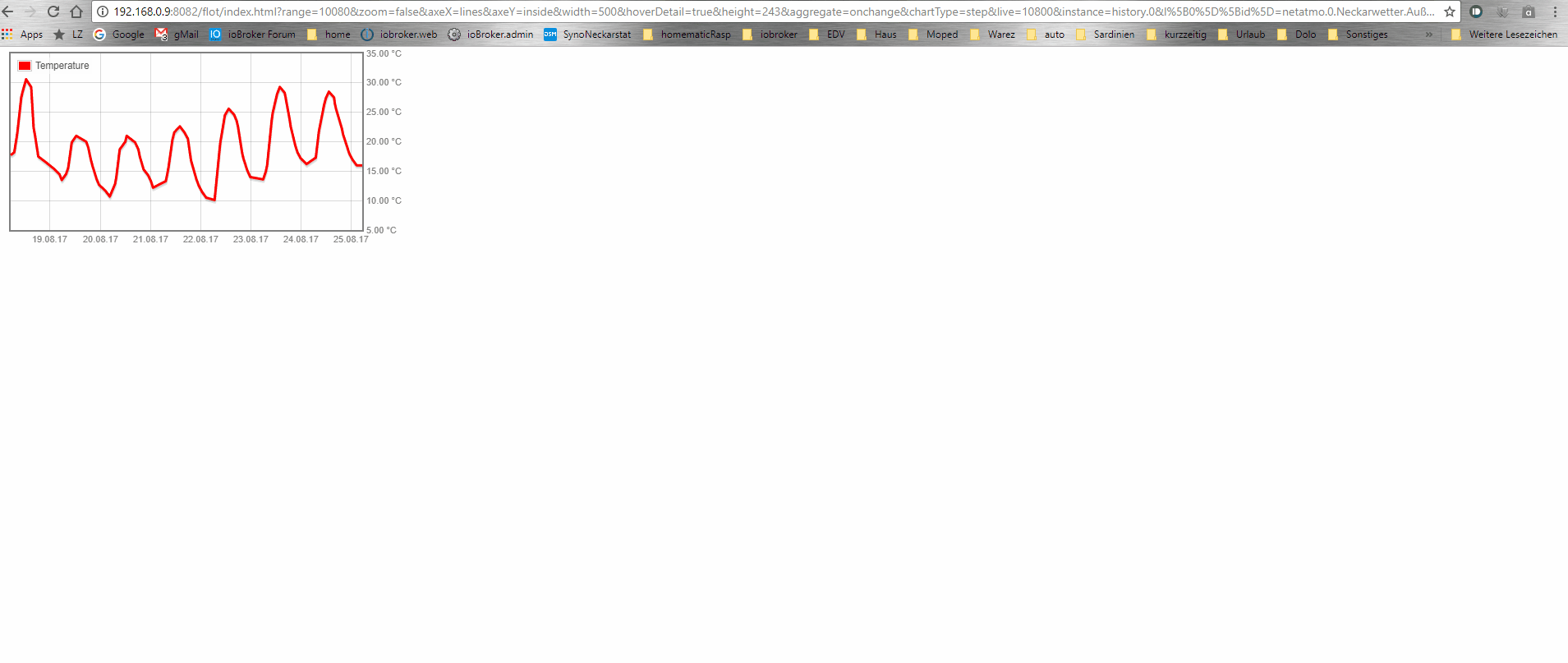

    Ist es normal….?
    Wenn ich im flot adapter arbeite um mir ein digramm zurecht zu basteln, dauert es wenn ich einen Parameter verstelle eine Ewigkeit bis sich das Diagramm aufbaut. Auch nur mit einem Datenpunkt aus history. Teilweise selbstnach 2 Minuten nicht fertig, wenn ich dann einen weiteren Parameter verstell kommt es nach 2 Sekunden.
    Geschwindigkeit ist natürlich vom System abhängig, bei mir OrangePi und nicht ausgelastet.
    Ich hab allerdings kein Redis, was wahrscheinlich was ausmachen würde.

              Ich hab mal ein video gemacht….
              Das Diagramm steht und ich ändere die Breite auf 700, geht recht flott.
              Dann die Änderung auf 600 steht ewig und wird vermutlich nie kommen.
              Dann wieder 700 und dann 800 auch recht flott.
              Ich würde behaupten so ca. jede 4. Änderung hängt sich dann quasi auf.
              Beim späterer Verwendung in Vis, hab ich dann ähnliches Problem. Ich hab die Diagramme in Dialogfenster, gelegentlich wird dann beim öffnen das Diagramm auch nicht aufgebaut, nur Kreiselspiele. Dialog schließen und neu öffnen, schwub ruckzuck da.
              http://abload.de/image.php?img=flot206u84.gif

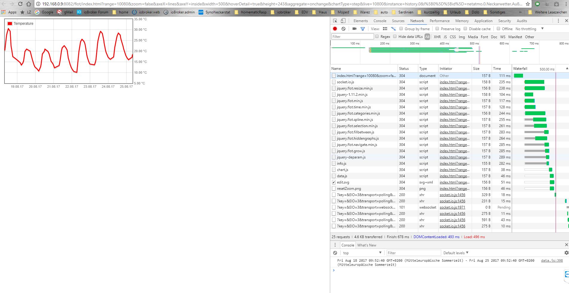

                Dann kannst du den verwendeten History Adapter befinden die daten abgefragt werden mal in Debug starten und dann kann man vllt was sehen.

                  Mit dem " mal schnell" machen isr da nix. Wenn ich den history auf debug stelle, hört das log nicht mehr auf zu laufen und das in einer Geschwindigkeit das man nix mehr lesen kann. Mach ich morgen ausgiebig.
                  Mir ist noch ein Nadelöhr eingefallen….
                  Ich hab die history Daten auf einem angeschlossenen USB Stick. Ist ein älterer, Geschwindigkeit im Moment mir unbekannt.
                  Ich werd mal testen wenn ich das auf den Nand verlege.

                                  Also, ich hab jetzt auf SQL umgestellt und ein paar Daten gesammelt. Beim Logging hab ich großzügig die Zeiträume definiert, aber leider immer noch das gleiche wie im ersten Beitrag beschrieben.
                                  Wie komm ich den dem Problemverursacher auf die Schliche? :evil:
                                  @andyb:
                                  http://abload.de/image.php?img=flot206u84.gif `
                                  • A Offline
                                    A Offline
                                    andyb
                                    @andyb:
                                    Wie komm ich den dem Problemverursacher auf die Schliche? :evil: `
                                    keiner ne Idee?
                                    • A Offline
                                      A Offline
                                      andyb
                                      Ich hab mal nochmal ein Video gemacht, die Diagramme werden mal in "normaler Geschwindigkeit geladen und manchmal hängt es und es wird garnicht geladen.
                                      Wenn ich beim Vis zwischen den Views wechsel hängt es regelmäßig (im Video simuliert durch klick auf neu laden. Was kann ich den noch tun?
                                      (das gif läuft mit doppelter Geschwindigkeit weil ich sonst mit der Dateigröße nicht hinkomme)
                                      • HomoranH Nicht stören
                                        Wie ich sehe hast du noch zusätzliche Effekte (slide in oder wie der heisst).
                                        Hast du den mal deaktiviert.
                                        Rainer
                                        • apollon77A Offline
                                          apollon77A Offline
                                          apollon77
                                          Was sagt denn die Javascript Konsole bzw dort z.B. Network-Infos wenn es hängt? Gibts da Fehler oder dauert das Daten laden so lange?
