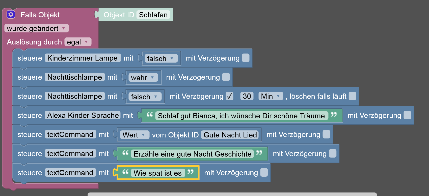

    Hier das Script, Dieses wird von einer Routine in Alexa gestartet, wenn gesagt wird Schlaf gut oder gute Nacht
    Der letzte Steuer Befehl soll dann die Zufällige Wiedergabe eines gute Nacht Liedes oder einer guten Nachtgeschichte durch Alexa sein.

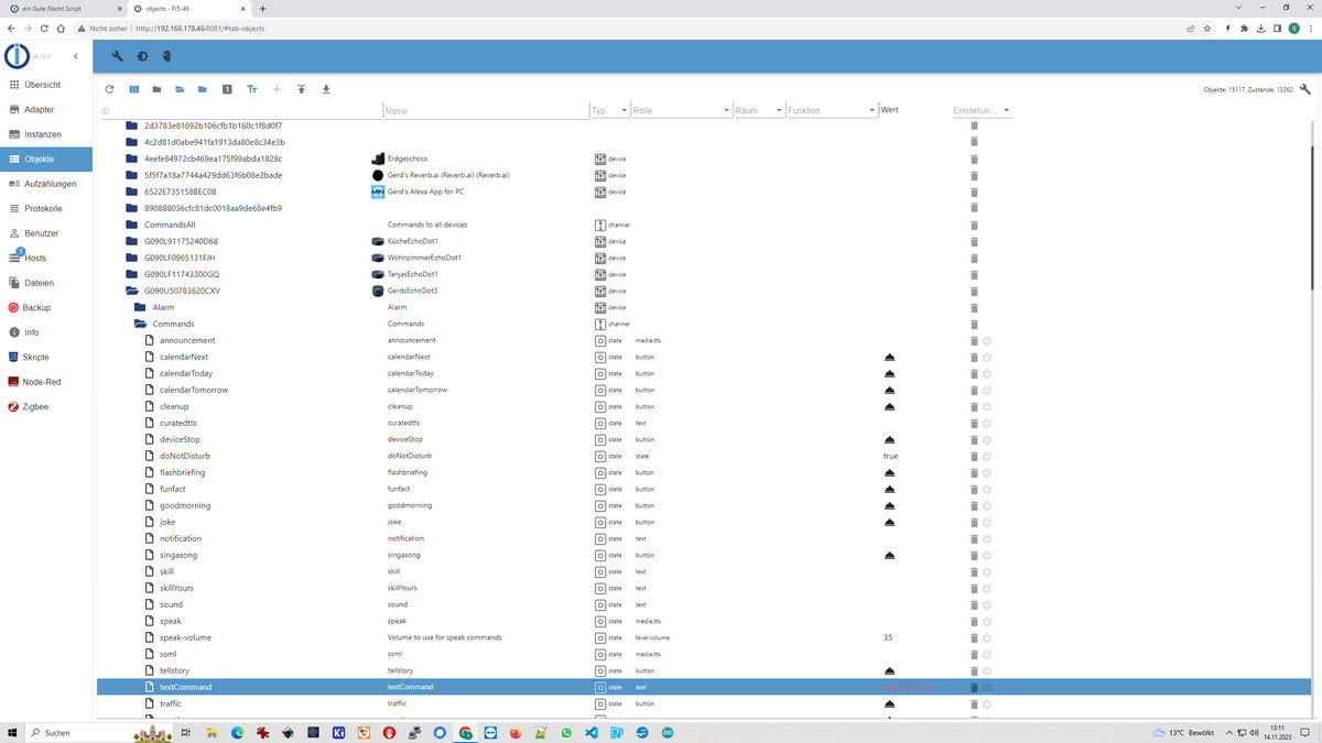

          geschild
          schrieb am zuletzt editiert von geschild
          textcommand ist ein Datenpunkt im Alexa Adapter zu dem jeweiligen Alexa Gerät. Wenn du hier, wie im screenshot zu sehen ist, zum Beispiel: wie spät ist es einträgst, antwortet die Alexa als wenn du diesen Text gesprochen hättest.

            @geschild
            Ich habe das Versucht umzusetzten aber leider reagiert Alexa darau nicht.
            In der ersten text command Steuerung habe ich einen Datenpunkt mit dem Wert "spiele ein gute Nacht Lied" angelegt.
            Im Versuch 2 sollte er mit dann eine gute Nacht Geschichte erzählen und in Versuch 3 nur die Uhrzeit nennen
            alles ohne Reaktion von Alexa wie würde den die Bausteine korrekt in Blockly sein.?

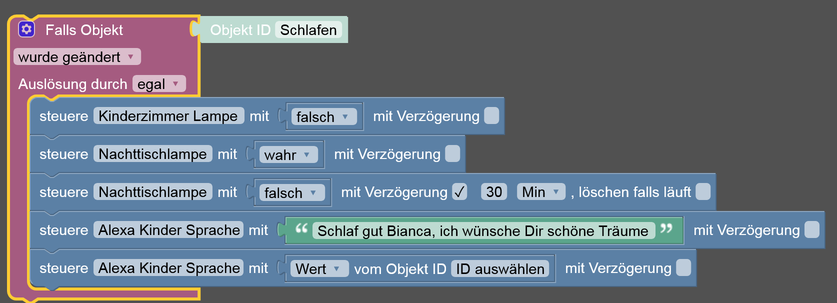

              @mico Ich habe es mal ausprobiert:
              Bei mir klappt es.
              Als Trigger habe ich ein Cron verwendet, was aber wurscht ist, aber alles klein geschrieben. Mit deinem Text mit Grossbuchstaben verlangte Alexa noch einem Trixi Abo.
              Ändern mal in deinem Trigger "wurde geändert" auf "wurde aktualisiert". Wenn du immer wieder das gleiche in den DP "Schlafen" passiert sonst nix (es wurde ja nichts geändert).
              Wir können aber gerne z.B. teamviewen, um die Schreiberei zu kürzen.
              Hast du mal direkt was in den textcommand DP geschrieben. Da Alexa im history/summary DP gesprochene Texte grundsätzlich in Kleinbuchstaben liefert, verwendete ich , wenn ich was eintrage, auch nur Kleinbuchstaben.

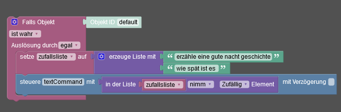

                @mico sagte in ein Gute Nacht Script:
                Wenn Du dein Skript so ausführst dann feuerst Du 3 Befehle zeitgleich an den Datenpunkt der Alexa.
                Prinzip ohne Deine Lampensteuerung:
                Der Trigger ist Dein "schlafen" und muss auf "ist wahr" gestellt werden falls der Trigger nicht wieder manuell auf false gesetzt wird.
                Die Liste kannst Du beliebig erweitern.

                  @djmarc75
                  Hallo das mit der Liste und dem Zufall haut hin. Danke dafür.
                  Problem ist jetzt das er den ersten Teil
                  die Ansage durch Alexa "speak" Schlaf gut Bianca, ich wünsche Dir schöne Träume anscheinend ignoriert und gleich den Zufall nur wiedergibt.
                  Alexa sollte ja erst diesen Satz sagen und dann erst die zufällige wiedergabe starten.

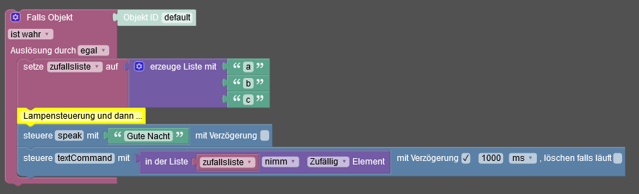

                    Ja, da quasi zeitgleich der nächste Befehl per textCommand kommt.
                    Hier nochmals ohne Deine Lampensteuerung:
                    im letzten Block musst Du halt die Zeit bei Verzögerung eintragen, das musst Du ausprobieren was da passend ist.

                      Mico
                      Danke das hat geklappt
