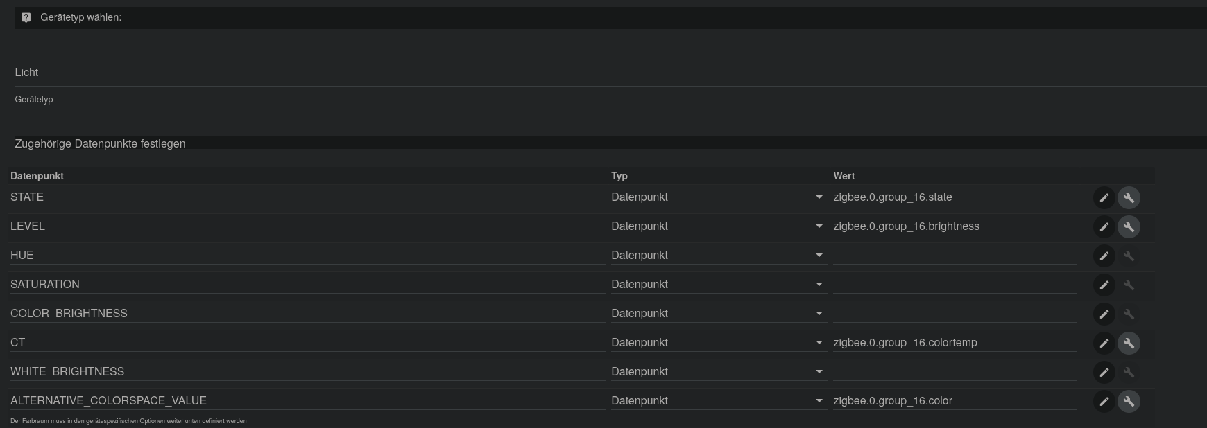

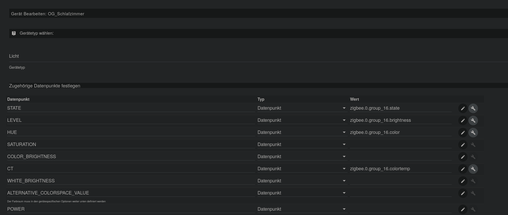

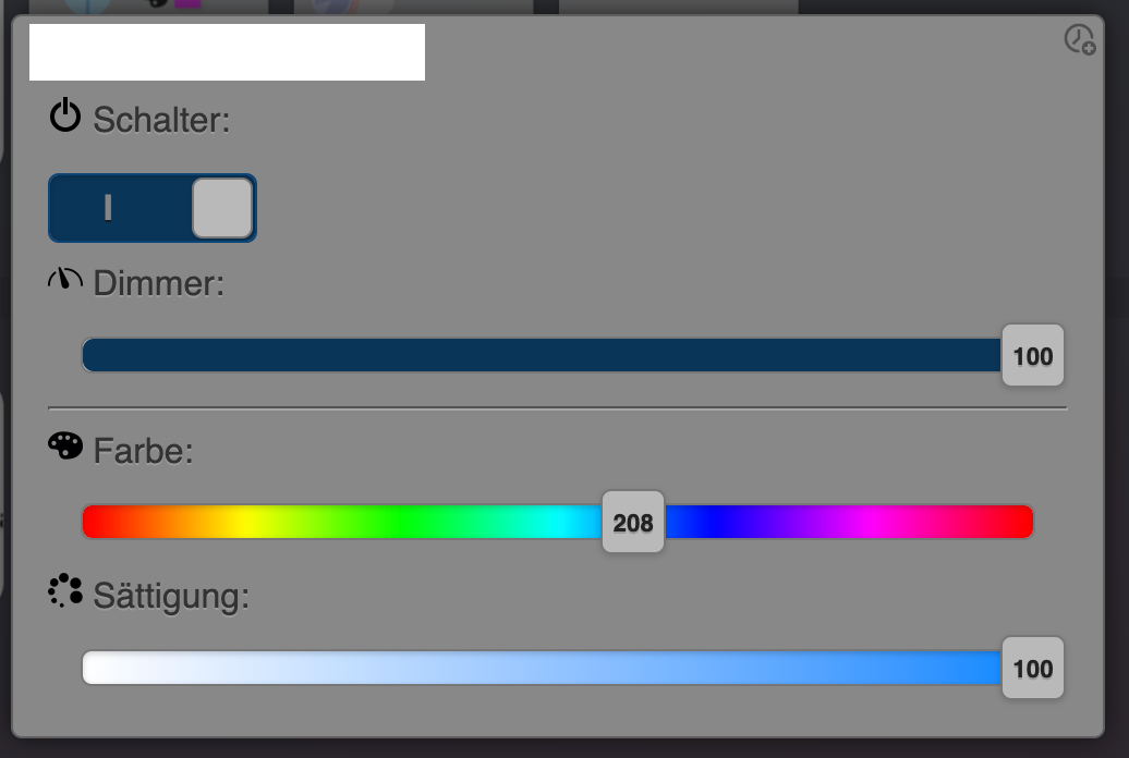

    ich habe dies:

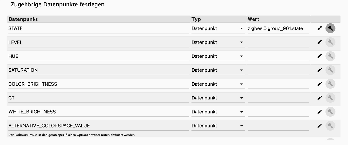

    und möchte das mit diesem verbinden:

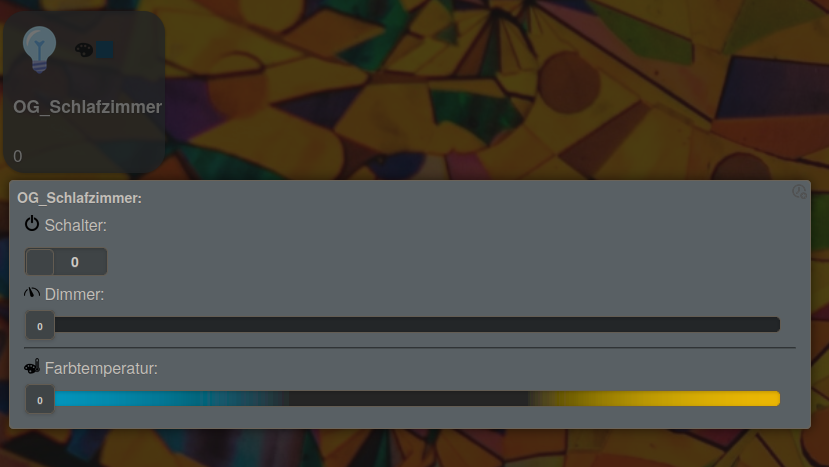

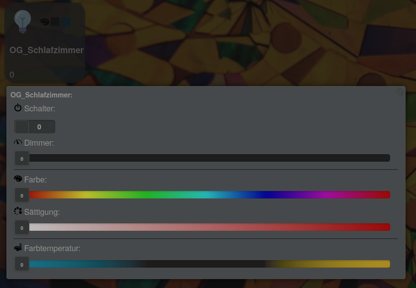

    Ich schaffe es "Ein" und "Aus" richtig zu verbinden. Und auch die "Helligkeit" lässt sich dann steuern. Aber wie kann ich alle Farben durchgehen? So dass es dann hierüber zu steuern geht:
      in deinem fall müsste das color sein.
      gruß vom Woody
        Dave83
        Kann das jemand bestätigen? Weil es nicht richtig funktioniert.

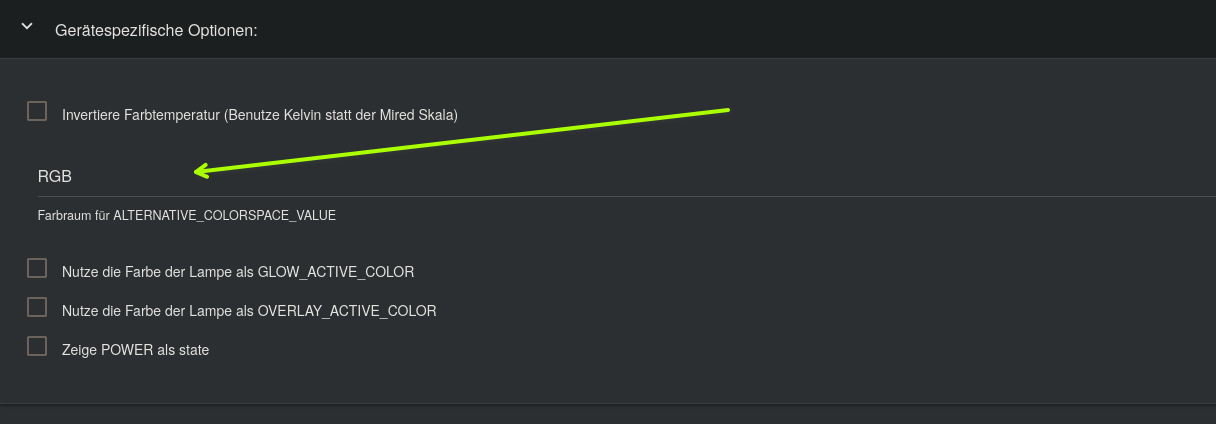

          @dave83 sagte in Wie dieses Licht mit der Steuerrung verbinden? (iqontrol):
          Moin,
          welchen Gerätetyp hast Du gewählt, hast Du das Gerät automatisch anlegen lassen oder händisch angelegt?

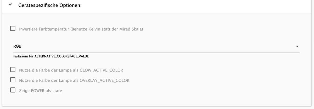

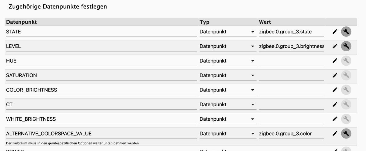

          Also, wenn ich das automatisch anlegen lasse, dann kommt das dabei raus
          Wenn ich bei alternativen RGB einstelle
          Also mal einfach probieren, was da für Dein Leuchtmittel passt.
          Oder
          Schade, dass der Spieltrieb mit dem alter nachlässt ;)
          VG
          Bernd

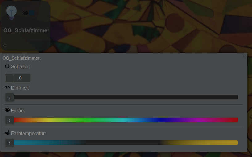

            Dave83

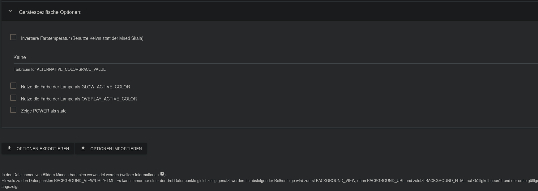

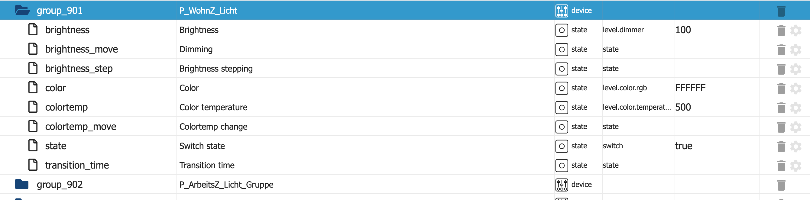

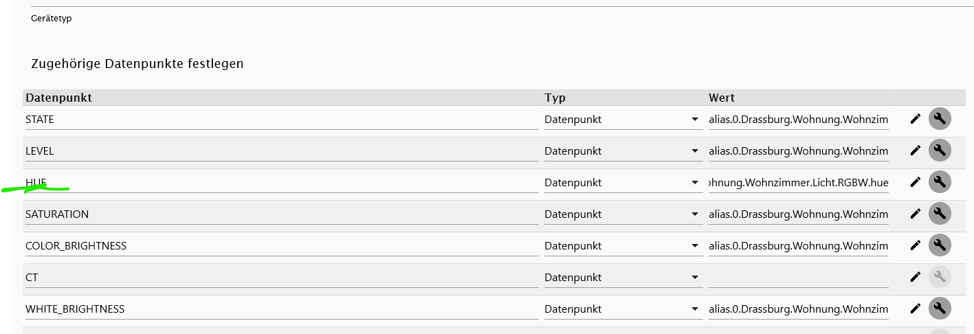

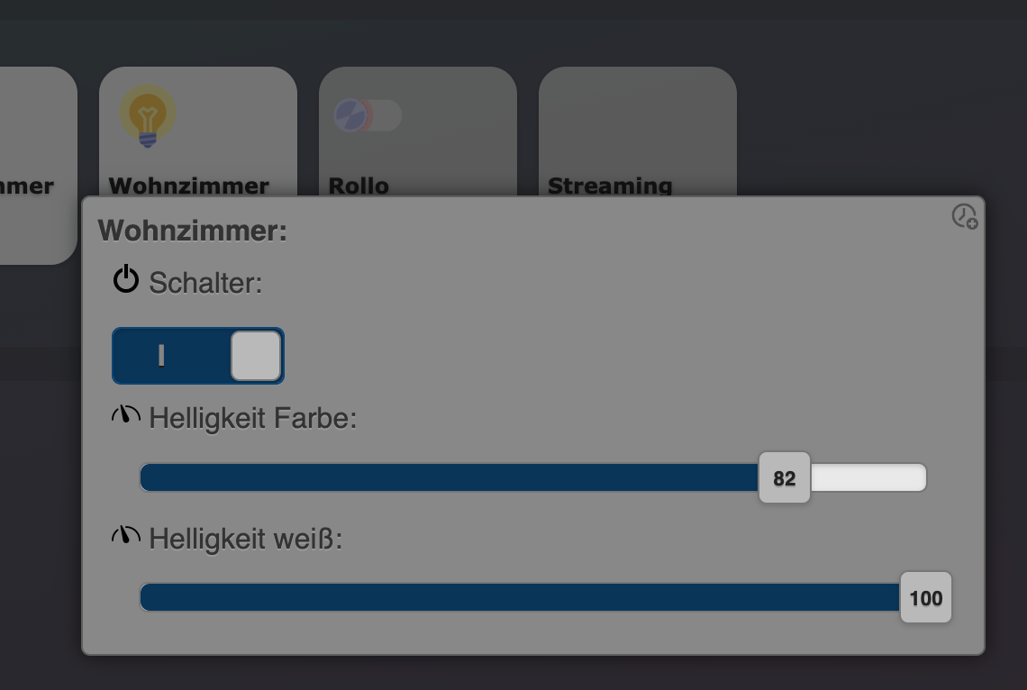

            @dp20eic Hallo Bernd, ich hatte alles mit der Hand angelegt.
            Erst anhand deiner Impusle, konnte ich es selber hinbekommen. Bei meinen Innr Lichter geht folgendes sehr gut. Genau diese Einstellungen wollte ich haben.
            Bildschirmfoto 2023-11-13 um 02.18.54.png Bildschirmfoto 2023-11-13 um 02.18.39.png Bildschirmfoto 2023-11-13 um 02.18.29.png
            Vielen herzlichen Dank für deine Mühe mir das so gut zu bebildern. =)

              @dave83 schön das du es hinbekommen hast.
              mein beispiel war halt ein shelly rgbw. verhält sich anscheinend anders als zigbee...
