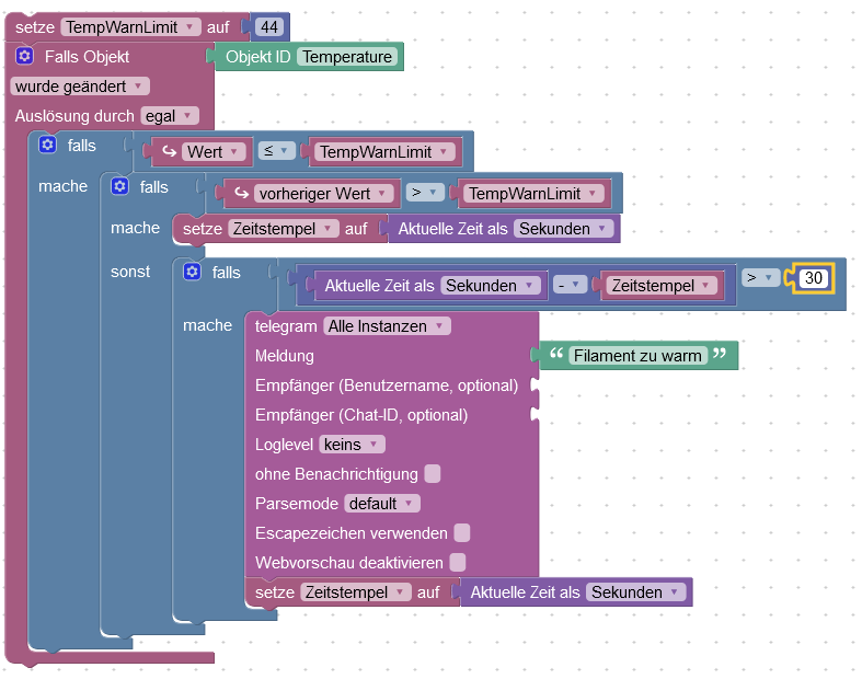

    Hallo Blockly Experten,
    ich habe mir hier im Forum mal ein Blockly "geklaut" für eine Gefriertruhe und dieses, nicht so wirklich wissend was ich tue, umgebaut für einen Filamettrockner.
    Eigentlich hatte ich gemeint das Blockly so umgebaut zu haben das es, wenn die Temperatur über 44°C steigt nach 30 sek eine Meldung augegeben wird über Telegram.
    Es kommt aber keine Meldung. Ich gehe davon aus wieder irgendwo einen Fehler drin zu haben.
    Kann mir bitte jemnd sagen wo mein Fehler liegt?
    VG Duffy
      VG Duffy

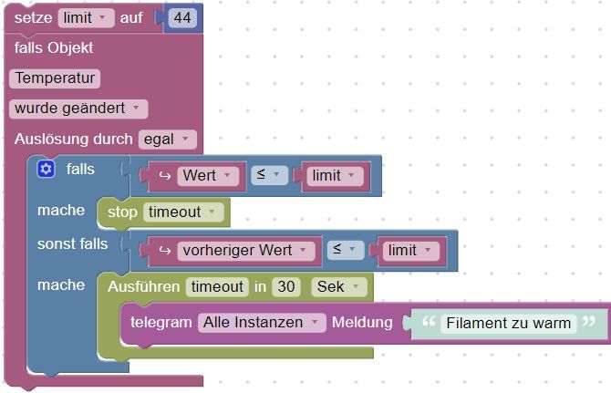

      @duffy sagte: wenn die Temperatur über 44°C steigt nach 30 sek eine Meldung augegeben wird über Telegram.
      Der Vergleich ist falsch herum und es funktioniert so nicht mit der Verzögerung.
      Vorschlag:

        Hi Paul53,
        ich habe deinen Vorschlag direkt umgesetzt und es funktioniert super.
        Vielen Dank.
