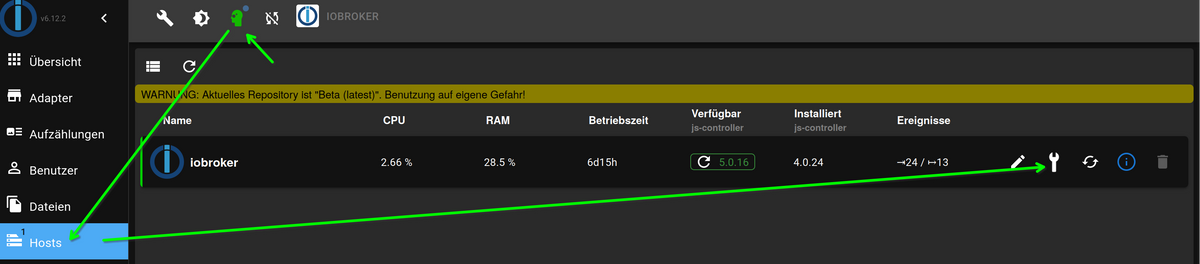

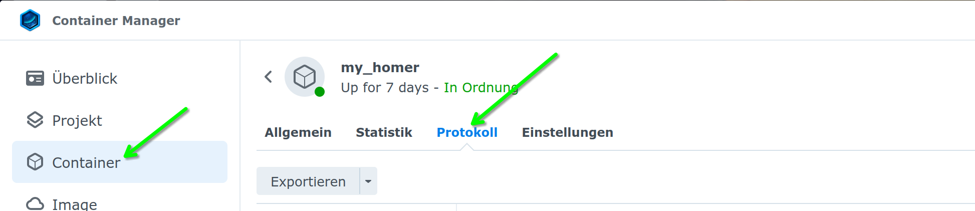

      @olli_m sagte in IObroker stürzt immer ab...:
      Hier ein Auszug aus dem Log:
      Moin,
      das ist leider nicht der korrekte Zeitpunkt, an dem das wahre Problem stattgefunden hat, das muss noch davor liegen.
      VG
      Bernd
      P.S.: Welche Version vom ioBroker Image, wie ist der Container konfiguriert, was nutzt Du DSM Container Manager, Protainer?
              was möchtest du genau wissen noch?
              Moin,
              es gibt zwei Logs, Du hast jetzt das Log gezeigt, welches der ioBroker schreibt, im Docker ist es aber so, glaube ich, dass das ioBroker Log auch ins Docker Log geschrieben wird, das Docker Log enthält dann auch alles was außerhalb des ioBrokers noch so passiert.
              Beispiel:
              welchen Compact Mode meinst du denn? das sagt mir ja gar nichts gerade
              VG
              Bernd
