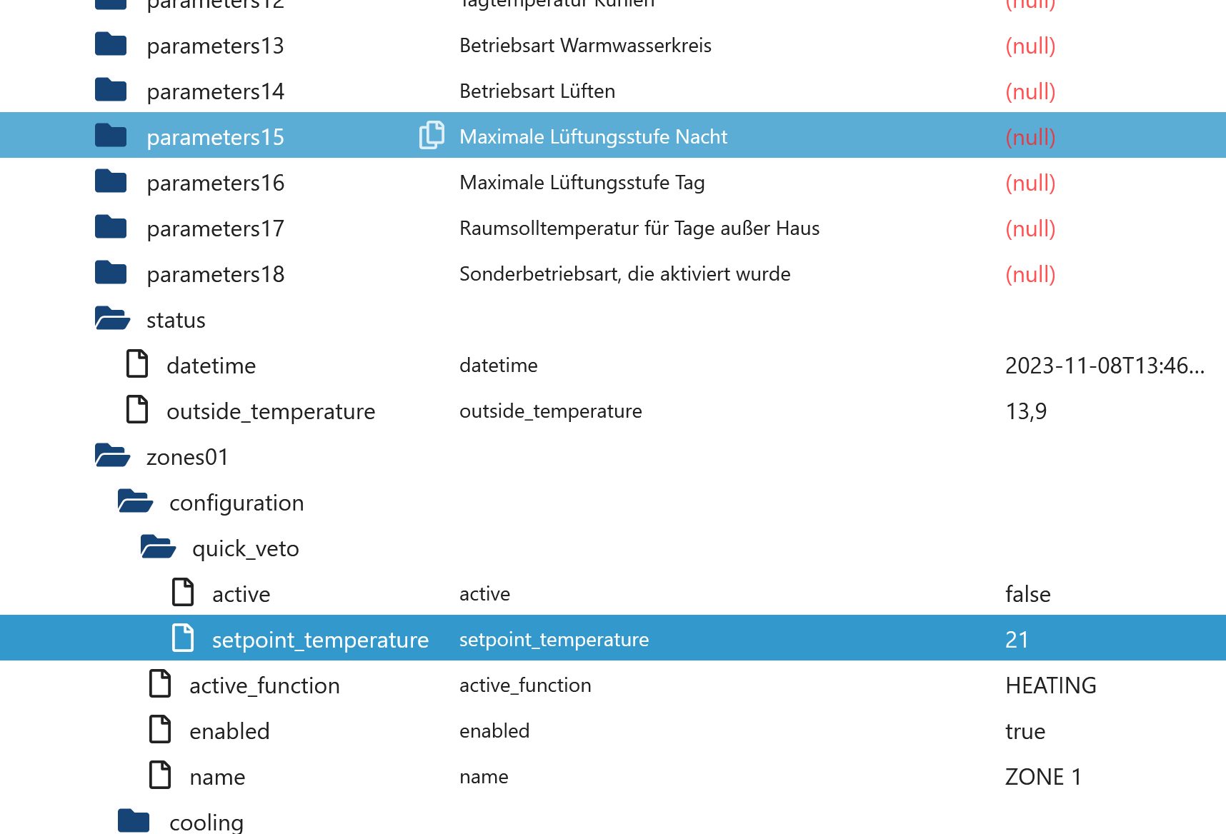

    wahrscheinlich sehe ich den Wald vor lauter Bäumen nicht, aber wo finde ich den Datenpunkt der aktuellen RaumTemperatur? Nicht der eingestellten.
    • A australien

        Hier gibt es jede Menge Datenpunkte, auch setpoint_temperatur bei zones01usw.
        Nun finde ich aber keinen DP für die aktuelle Temperatur, Raumtemperatur. Diese wird doch sicher an via der Raumsteuerung ausgelesen, finde aber nichts.
        ? HomoranH 2 Antworten Letzte Antwort

            ja, und ich finde nur DP für settemperatur bzw outside_temp.
            Finde es nur komisch dass es da keine aktuelle Temp gibt.

                in der Object-Struktur der Vaillant Instanz.
                • A australien
