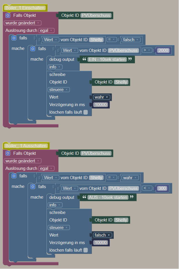

    Hallo zusammen
    Versuche gerade einen Shelly mittels Blockly zu schalten, wenn genug PV Überschuss vorhanden ist.
    Das Funktioniert auch soweit, nur ein kleines Problem habe ich noch:
    Wenn der Überschuss nur für einen sehr kurzen Zeitraum vorhanden ist, und dann sofort wieder abfällt, wird der Shelly trotzdem eingeschalten.
    Video:
    1. Shelly ist aus, PV Überschuss 100W
    2. Ich setze den Überschuss auf 3000, und dann direkt wieder auf 100.
    3. Shelly schaltet trotzdem nach Ablauf der Verzögerung ein.
    20231106-124925.mp4
    Hier noch das Script:

    • EnduranceE Endurance
      Hallo zusammen
      Video:
      20231106-124925.mp4

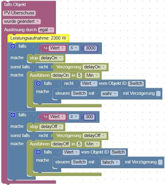

      @endurance
      Prinzip:
      ... schon einige Male im Forum gepostet
