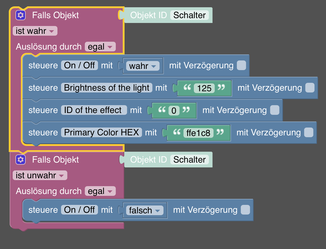

    Hallo habe folgendes Blockly gebaut. Bildschirmfoto 2023-11-05 um 13.00.43.png
    Funktioniert auch einwandfrei. Wenn mein ID Schalter (Shelly) angeht soll er das WLED Band anschalten mit folgenden Bedingen. Und auch wieder aus.
    Jetzt wollte ich gerne wenn ich das WLED Band am Band Anschalte soll das der Shelly(ID Schalter) mit angeht. Wenn ich das ganze da unten anhänge (als Blockly) nur anders herum habe ich eine Schleife und alles hängt sich auf. Natürlich dann auch anders herum, wenn Band aus = ID Schalter -aus. Wie muss ich so was machen. Wenn ich das Band direkt anschalte soll er die Einstellungen auch nicht laden. Sondern nur wenn ich den ID Schalter schalte.
    Hoffe man versteht es und jemand mag mal helfen.

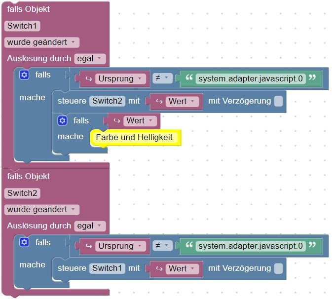

        @dominik_neu sagte: anders herum habe ich eine Schleife und alles hängt sich auf.
        Triggere auf "wurde geändert" und prüfe den Ursprung:
        EDIT: "Switch1" = Shelly, "Switch2" = WLED "On / Off"

          Dominik_neu
          @homoran Was genau?
          Jetzt schalte ich den Shelly per Schalter (ID Schalter) und alles geht wie es sein soll.
          Ich möchte aber wenn ich das WLED Band so anschalte das der Shelly dann mit angeht das ich es dort z.B. Ausschalten könnte.
          Das ist mein Problem!
          Shelly an und aus geht.
          WLED an und aus auch,
          aber wenn ich WLED anmache und am Shelly aus machen möchte geht das im Moment nicht.
          Hatte im Blockly den Befehl wenn WLED an schalte Schelly auf Wahr, aber dann habe ich eine Schleife weil Shelly schaltet wieder WLED und das wieder den Shelly usw....

            @dominik_neu sagte in Blockly soll Befehle beidseitig verwalten:
            Was genau?
            dieses "so"
            J D 2 Antworten Letzte Antwort

                      @jan1 sagte: Erweiterung Deines Blockly mit dem "Binde" Block funktionieren.
                      Das kann wieder zu einer Trigger-Endlosschleife führen. Man wertet besser den Ursprung aus wie gezeigt.
                      Trigger auf "wurde aktualisiert", "ist wahr" oder "ist falsch" erzeugen mit Sicherheit eine Endlosschleife.
                      J 1 Antwort Letzte Antwort

                          @jan1 sagte: Der zweite DP folgt dem ersten und nimmt somit den selben Zustand des ersten an, hat er den schon vorher, passiert einfach nichts.
                          Theoretisch stimmt das und auch praktisch funktioniert es meistens. Im Forum wurde aber schon einige Male berichtet, dass es manchmal doch zur gefürchteten Endlosschleife kommen kann (Laufzeiteffekte).
                          @jan1 sagte in Blockly soll Befehle beidseitig verwalten:
                          Mit dem Doppeltrigger.
                          Das ist ein (einfacher) Trigger auf den Quell-Datenpunkt "ID 1", der den Wert in den Ziel-Datenpunkt "ID 2" schreibt.
                          on({ id: 'Object ID 1', change: 'ne' }, (obj) => {
                            setState('Object ID 2', obj.state.val);
                          J HomoranH 2 Antworten Letzte Antwort

                            Es gibt immer Leute die mit etwas Probleme haben, das eigentlich unproblematisch ist, wobei sich da die Frage stellt, wo das eigentlich Problem überhaupt "sitzt". Wie geschrieben ich hatte den sehr lange bidirektional laufen, also mit zwei Blöcken, was durchaus problematischer sein kann und nie ein Problem.
                            Ich mach das jetzt mit den internen Rules von Tasmota, sonst wäre die Lösung immer noch meine erste Wahl ;)
                            Doppeltrigger hat Homoran ins Spiel gebracht und ich denke er meinte den, wobei man mir die Funktion nicht erklären muss, ich weiß wie das Ding funktioniert.

                                      Das tuts auch nicht und Du kannst doch das Blockly von paul53 einfach übernehmen, oder eben noch einfacher den einen Block den ich gepostet habe mit den zwei DP füttern. Welcher DP wo rein muss, siehst ja in der Erklärung von paul53 und wen n das nicht verstehst, einfach probieren, da es ja nur zwei Möglichkeiten gibt, wo wie man die DPs einfügt.
                                      Das ist wirklich nix kompliziertes.
                                      Die Erweiterung Deines Blocky macht die Verbindung zwischen den zwei DPs,m was Du etwas falsch gelöst hattest und es deshalb nicht lief. Wie es funktioniert, steht ja hier mit zwei Varianten.
