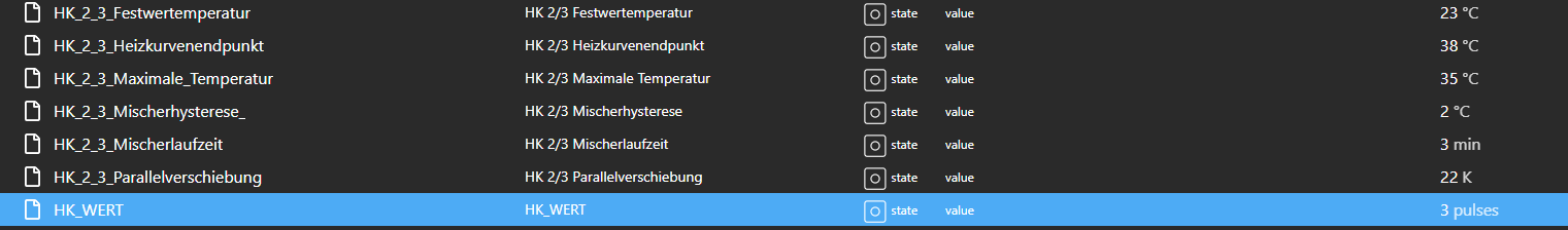

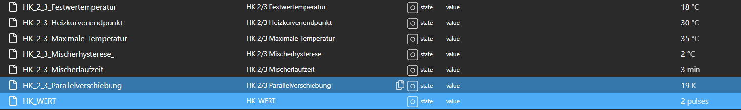

    ich versuche meine Wärmepumpe per Modbus/KNX abzufragen um zu visualisieren und zu steuern.
    gegeben sind mehrere Register, welche mehrere werte besitzen können bzw. umgeschaltet werden können zum abfragen.
    Um Werte vom 2.Heizkreis zu ändern, wird auf die Variable HK_Wert der Wert 2 für den 2.Heizkreis geschrieben. Anschließend können die gewünschten Werte des 2.Heizkreis geändert werden. Analog erfolgt dies mit dem Wert 3 für den 3.Heizkreis.
    Die werte von HK_2_3_* ändern sich beim beschreiben von HK_WERT

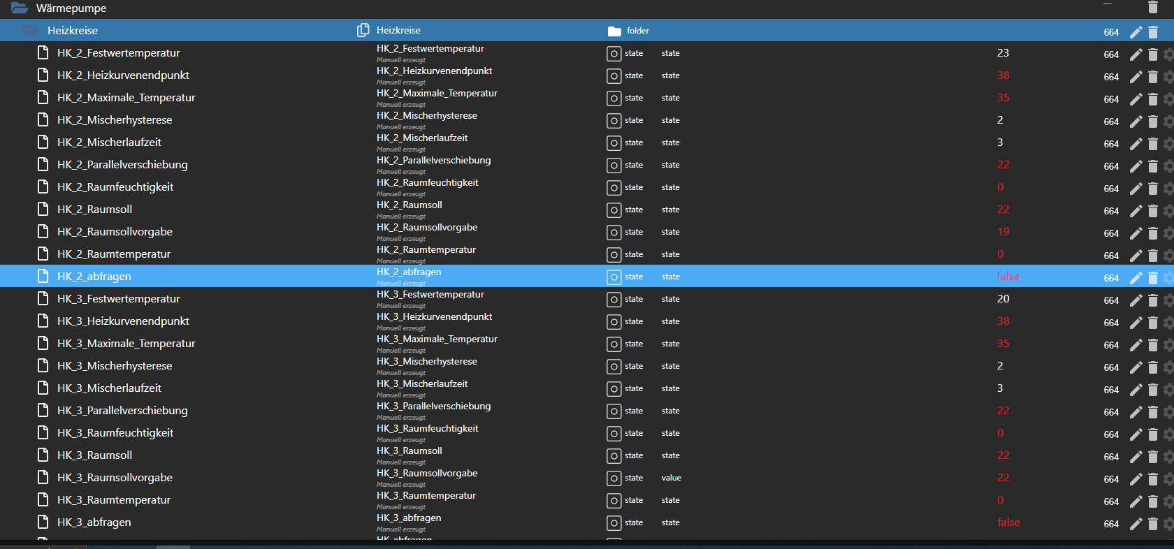

    Jedoch werden die werte nicht aufbereitet wie gewünscht, werte von HK2 und HK3 sind gleich.

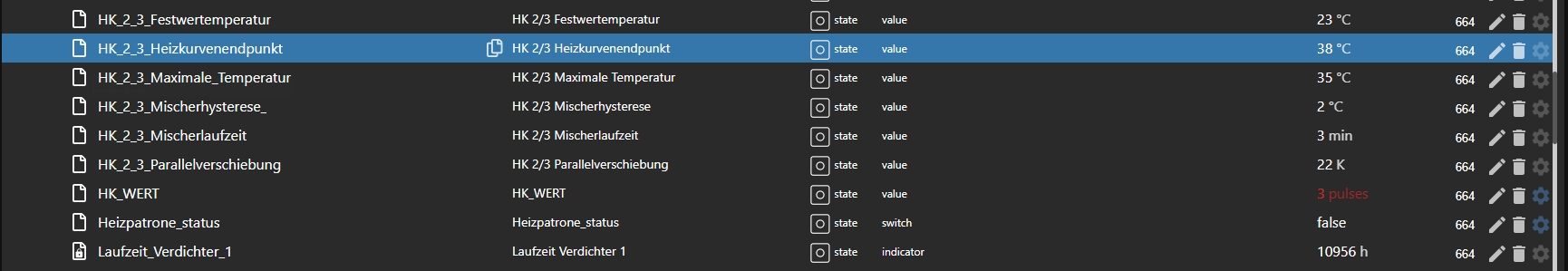

    Wenn ich HK_WERT händisch Trigger, bekomme ich die entsprechende werte in dem aufzubereitenden Datenpunkt sauber rein.
    Was mache ich falsch?
