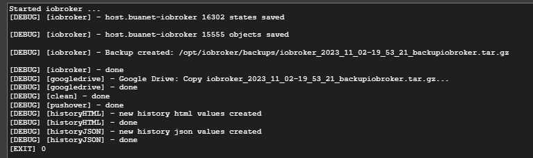

    • Backup auf source erstellt

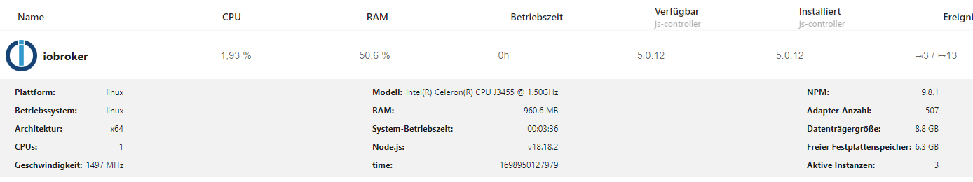

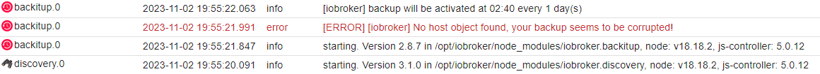

    • Bei restore auf destination folgende Fehlermeldung
      "[ERROR] [iobroker] No host object found, your backup seems to be corrupted!"
    I habe unnötige Instanzen gelöscht und ein neues backup erstellt, aber ohne erfolg; ich finde diesen fehler auch in keinem Forum.
    Ich würde ungerne meine komplette installation neu anlegen, kann mir jemand bitte helfen, den fehler zu finden?

    Source
    Destination

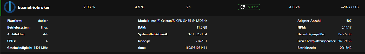

      @mystere sagte in Fehlermeldung Backit.up: "No host object found":
      Umzug SynologyDocker (Debian Stretch) auf DebianVM (Debian 12)
      Da ich den Debian 9 container auf meiner Synology nicht mehr aktualisieren konnte, wollte ich auf eine saubere Debian 12 VM umziehen.
      Wenn die Quelle noch auf js-controller 4.x ist, kannst du dieses Backup nicht auf js-controller 5.x einspielen. Das Thema gab es in den letzten 1-2 Tagen hier schon einmal.
        Du hast noch Zugriff auf das (im wahrsten Sinne) Alt-System? Dann bring den ioBroker dort auf den letzten Stand, dann kannst du auch mit der Backup-Datei zum Bookworm umziehen.

          @thomas-braun sagte in Fehlermeldung Backit.up: "No host object found":
          Ich frage mich, ob ein Debian 9 fähig ist, einen js-controller 5.x zu beheimaten.

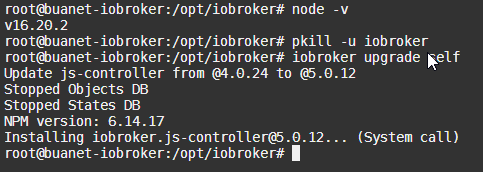

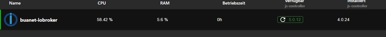

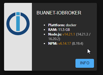

                mystere
                @marc-berg @Thomas-Braun
                herzlichen dank euch beiden, aber ich brauch noch einen kleinen schubs.
                habe im buanet container nvm installiert und damit node 16.20.2 installiert und laut CLI ist es auch aktiv
                Iobroker ist aber davon unbeeindruckt
                iobroker upgrade installiert sogar den controller v5
                nach container neustart ist aber alles wieder bei node.js 14 und controller 4
                ich will euch nicht zuviel nerven kosten... wenn zu kompliziert (und meine kenntnisse zu gering) setze ich einfach alles neu auf
                Thomas BraunT Marc BergM 2 Antworten Letzte Antwort
                  nvm
                  Wird nicht verwendet. Das Zeuch macht nur Probleme.
                  nodejs wird soweit ich weiß über einen entsprechenden Docker aktuell gehalten.

                    Marc BergM Offline
                    Marc BergM Offline
                    Marc Berg
                    Nach deinem Eröffnungspost bin ich davon ausgegangen, dass du eine manuelle Installation des ioBroker auf einem Debian 9 Image durchgeführt hattest. Da war noch keine Rede vom Buanet Image.
                    Du könntest mal noch deine Container Config und das Log des Containers beim Start zeigen.
