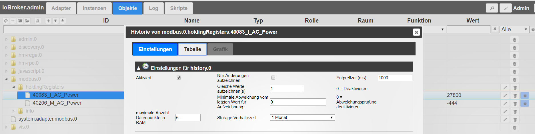

    Ich bin neu hier im Forum und hätte eine Frage bezüglich des History Adapters - ich hoffe, ich habe bei meiner Suche nichts übersehen und stelle hier keine unnötige doppelte Frage.

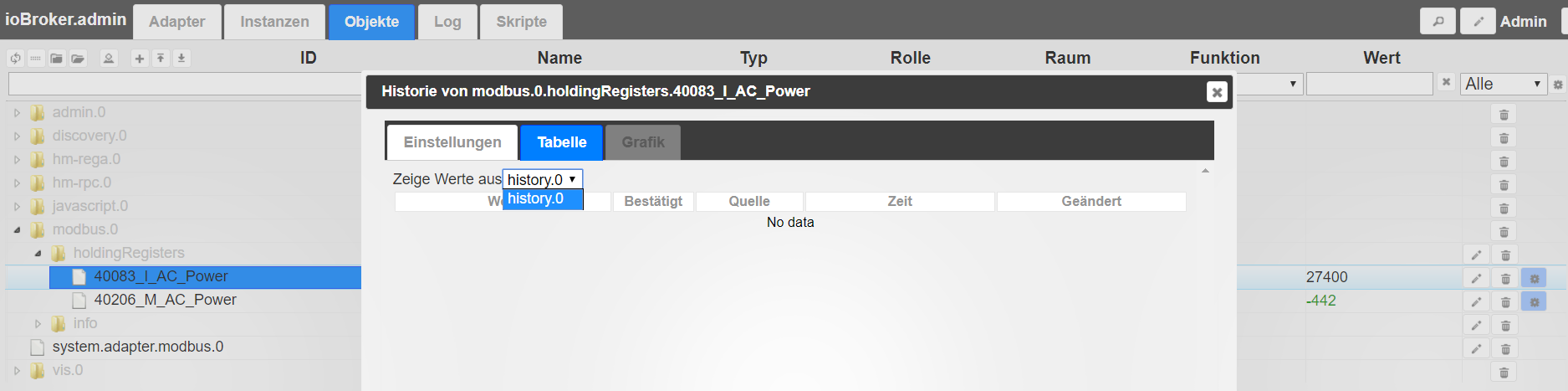

    Ich habe mir den History Adapter installiert um einige Datenpunkte (die ich via modbus Adapter von meinem SolarEdge Wechselrichter auslese) zu historisieren. Leider werden die Werte aber nicht gespeichert, ich sehe auch direkt auf meinen Raspberry Pi kein Dateien im history Verzeichnis. Sprich weder am Datenpunkt selber in der Tabelle und/oder Grafik, und keine Datei.
    In der Konfiguration habe ich als Verzeichnis "history" eingetragen, gleiche Werte sollen geschrieben werden etc.

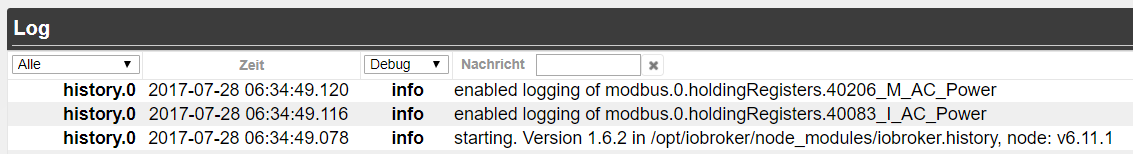

    Hat vielleicht jemand einen Tipp für mich worauf ich achten muss bzw. ob ich irgendwo detaillierte Logs einsehen kann (im Log Reiter sehe ich keine Fehlermeldung). Ich bin auch noch neu in der Verwendung von ioBroker.

    • T Offline
      tesso
      Hast du die Datenpunkte auf für eine history aktiviert? Bei den Datenpunkten ganz rechts das Zahnrad.
      • C Offline
        C Offline
        cat06
        Guten Morgen!
        Danke für die Antwort! Ja, die zwei Datenpunkte habe ich aktiviert - siehe auch Screen Shots anbei.

        • apollon77A Offline
          apollon77A Offline
          apollon77
          Wie oft kommen die Werte vom modbus? Schneller als 1 Sekunde? Dann ist die entprellzeit zu hoch. Die muss kleiner als die lieferteschwindigkeit sein
          • C Offline
            C Offline
            cat06
            Werte kommen alle 10 Sekunden, d.h. das sollte ok sein
              apollon77A Offline
              apollon77
              ann ist das Debug-Log interessant
              • C Offline
                C Offline
                cat06
                Im Log sehe ich nur, dass das Historisieren gestartet wurde. Gibt es noch ein anderes Log (z.B. im File System), das ich mir anschauen kann? Sorry falls dies eine blöde Frage ist. Vielen Dank!
                  apollon77A Offline
                  apollon77
                  Hast du den Adapter im Debug Modus gestartet? Instanzen ->Expertenmodus ist eine Spalte für den loglevel.
                  • C Offline
                    C Offline
                    cat06
                    Bin wieder vom Urlaub retour… Habe den Adapter nun im Debug Modus gestartet, allerdings noch nichts Offensichtliches im Log gefunden. Ich werde mal weitersuchen bzw. auch den SQL History Adapter ansehen...
                      apollon77A Offline
                      apollon77
                      Installier mal neue Version vom github. Ist es da immer noch kaputt? Es gab einen anderen Thread wo ein bug gefunden wurde.
                      • C Offline
                        C Offline
                        cat06
                        @apollon77:
                        Installier mal neue Version vom github. Ist es da immer noch kaputt? Es gab einen anderen Thread wo ein bug gefunden wurde. `
                        Vielen Dank für den Tipp! Habe nun die Version 1.6.3 installiert (davor 1.6.2) und jetzt funktioniert es einwandfrei. DANKE!
                          apollon77A Offline
                          apollon77
                          AM besten nochmal von Github drüber installieren. Gibt keine neue Versionsnummer aber noch nen anderen Fix :-)
                          Nach Github Install den Adapter einmal neu starten
