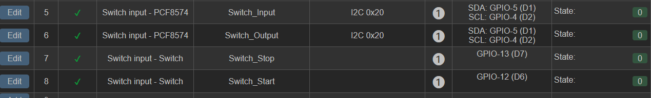

        Achso und Warnung bei den Screenshots und für einen MCP ggf. zu prüfen.
        Ich habe dort GPIOs (Nicht der PCF) in Verwendung die beim Booten ganz kurz auf High/Low gezogen werden und somit kurz wie ein Tastendruck wirken und auch so kurz im IOBroker ankommen.
        Das kann ungewünschte Effekte haben! Für mich war die Konfiguration als LongPress (2 Sekunden) ausreichend um das abzustellen.
