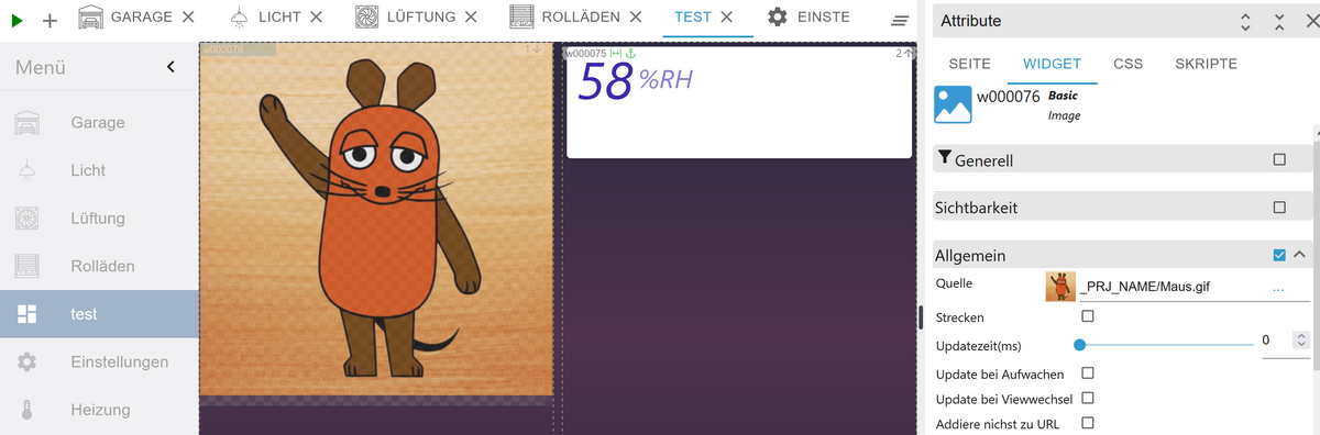

              @rmt Ich habe einen Workaround gefunden, wie du dein gif aktuell mit dem widget "basic - image" einbinden kannst.
              Wenn du das Bild direkt unter vis-2.0 hochgeladen hast trage bei Quelle vom widget /vis-2.0/xxx.gif ein. Wenn du das gif im entsprechenden Projektordner von deinem vis-2 Projekt hochgeladen hast, dann trage bei quelle: _PRJ_NAME/xxx.gif ein und ersetze nur das xxx.gif durch deinen Dateinamen.
              Bei mir funktioniert es und die Maus winkt

                @feuersturm danke für deine Mühe echt Top 👏
