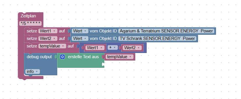

    Ich versuche Werte vom sonoff Adapter zusennen zurechnen und immer kommt 201 Raus
    Weder so
    noch so

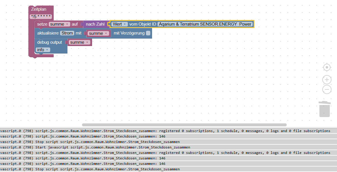

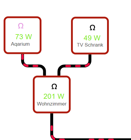

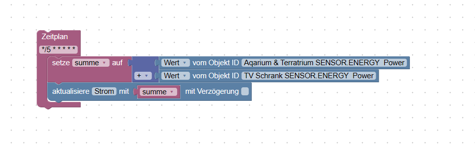

            Horst Böttcher
            schrieb am zuletzt editiert von Horst Böttcher
            @mcu bleibt dabei
            blockly Spukt ganz andere Werte aus als drin stehen

              MCU
              @horst-böttcher Hast ja summe nicht auf 0 gesetzt.

                Horst Böttcher
                @mcu doch

                  Horst Böttcher
                  Lösung ich habe alle datenpunkte gelöscht von den steckdosen
                  und das Blockly script den befehl zum zwisch speichern geändert und der Fehler war behoben
