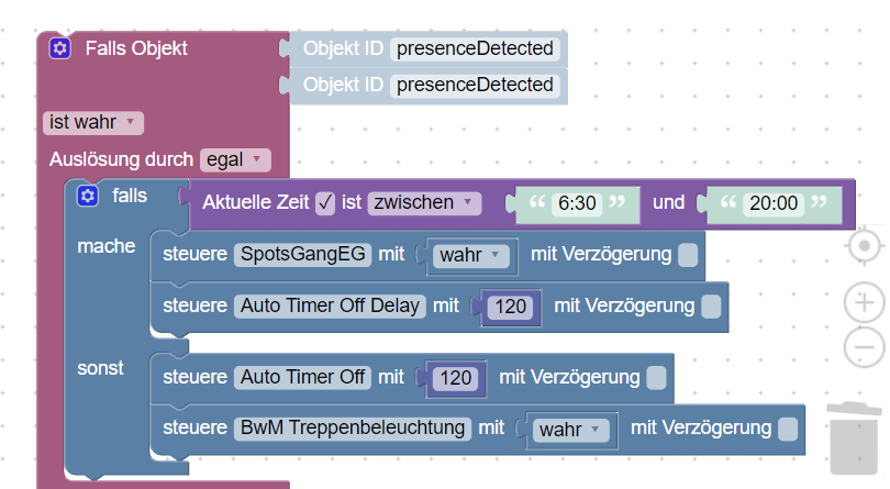

    Hallo Zusammen,
    ich hab jetzt einige Posts durchforstet aber ich finde keine Lösung.
    Ich habe ein Script mit Zeitfunktion, das einfach nicht funktionieren williobroker.png
    Systemzeit passt. Er setzt aber weder die Spots Gang EG noch die Treppenbeleuchtung auf wahr.
    Wenn ich die Zeit raus nehme und nur die Spots rein packe gehts.
    Was stimmt da nicht?

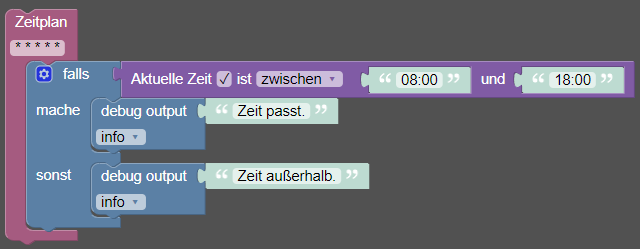

      Was passiert wenn du den Trigger auf "wurde geändert" umstellst? Wenn nichts von beidem reagiert und du keine Fehler im Log hast wird es eher am Trigger liegen.
      "BwM Treppenbeleuchtung" ist aber auch wirklich die Treppenbeleuchtung und nicht nur ein Bewegungsmelder den du auf wahr setzt?
      Oder du erstellst dir testweise sowas hier mit Ausführung jede Minute um zu schauen ob die Uhrzeit auf deinem System wirklich nicht das Problem ist:

        @jaksa ja das ist n Shelly.
        Aber selbst wenn die Zeit nicht stimmen würde er müsste ja eins von beiden machen und er macht halt leider gar nix.

          Deshalb die Frage mit dem Trigger. Das sieht eher danach aus als wenn der Trigger nicht auslösen würde...
