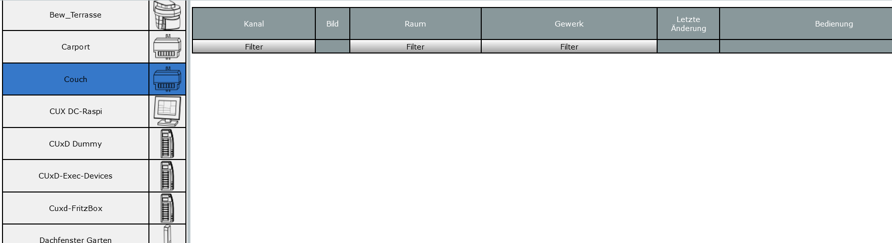

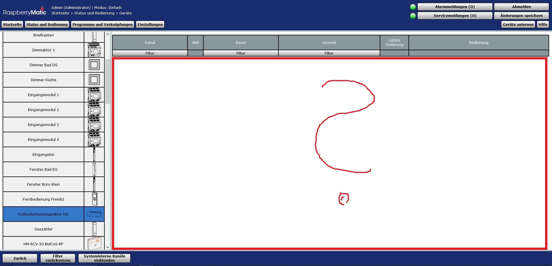

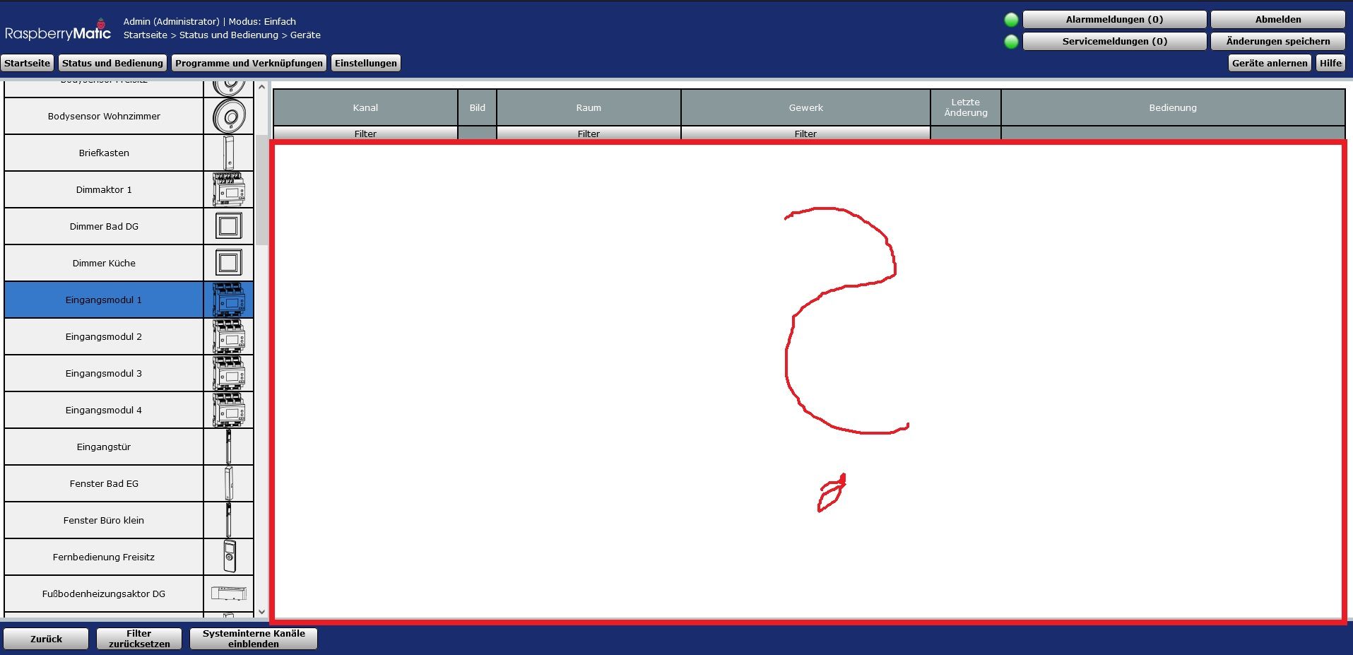

    Ich habe zwei Geräte (wired Eingangsmodul und wired FBH Aktor) bei denen unter Status Geräte keine Kanäle mehr sichtbar sind. Ich weiß das diese schon mal angezeigt wurden. Ich habe auch schon verschiedene Browser benutzt, überall das gleiche. Ich habe noch weitere Eingangsmodule hier wird alles normal angezeigt...
    Wisst ihr an was das liegen könnte? Vielleicht du @Homoran als alter hm Profi?
    p.s. Filter sind meines Wissens nicht gesetzt

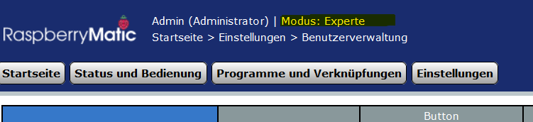

      @saeft_2003 sagte in Raspberrymatic keine Kanäle mehr sichtbar:
      Mhh .. :) .. 👽 ... 👻

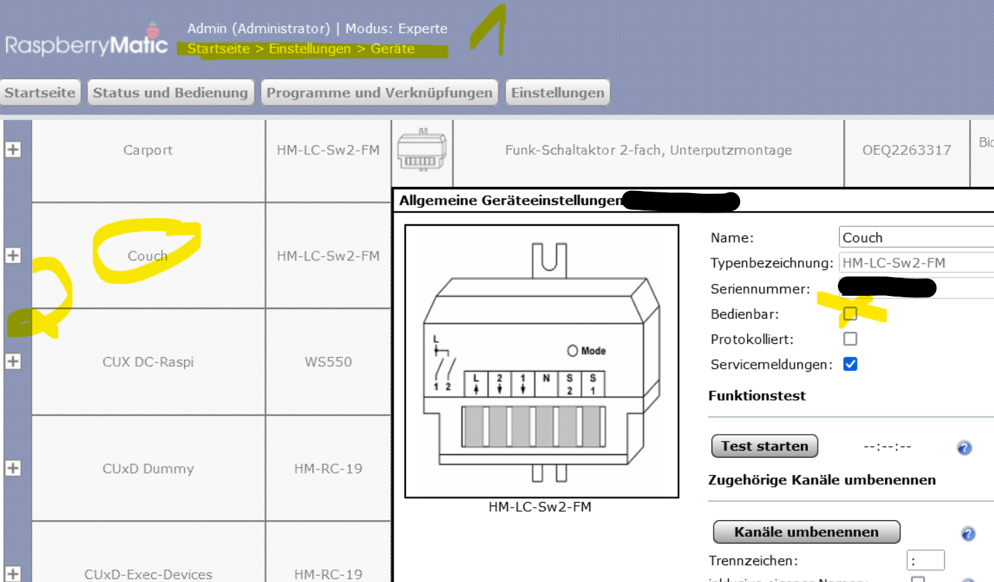

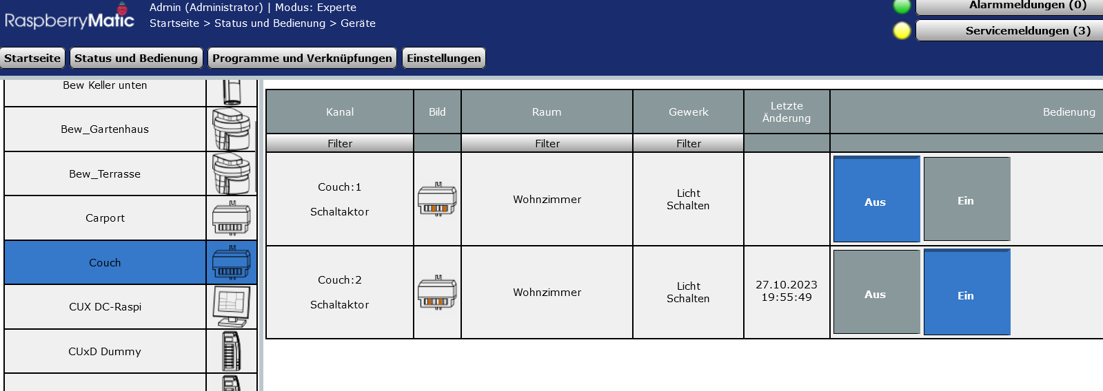

      Sieht dann so aus :
      d9a7a02a-ac8e-48b6-872b-1ba490f1f4b0-grafik.png .
      EDIT:
      Seriennummer entfernt
        Sieht dann so aus :
        EDIT:

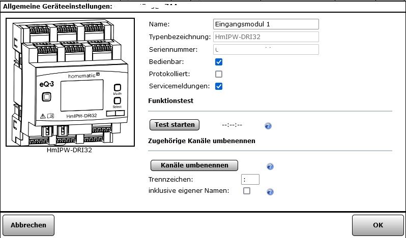

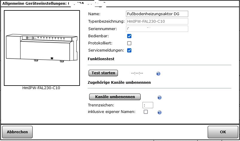

        @glasfaser
        Bedienbar ist bei beiden Geräten aktiviert.
