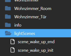

    ich steuere meine Lampen auch über iconnecthue. Diese Szenen werden jeweils in einem eigenen Datenpunkt abgelegt:

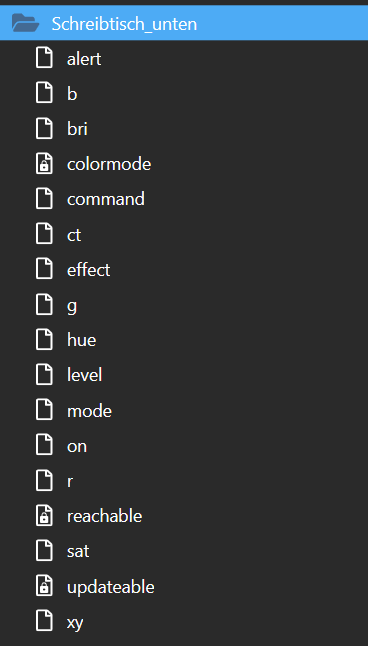

    Nun habe ich ein Gerät mit den entsprechenden Datenpunkten angelegt.
    Da aber die Werte jeweils aus einem eigenen Datenpunkt stammen, gelingt es mir aber nicht diese über ein Dropdown auswählen zu können
    Ich möchte also nur ein Feld haben (was ich z.B. Szene nenne) und hinten dann das Dropdown Feld, wo ich die entsprechende Szene auswählen kann.
    Wie kann ich das umsetzen?

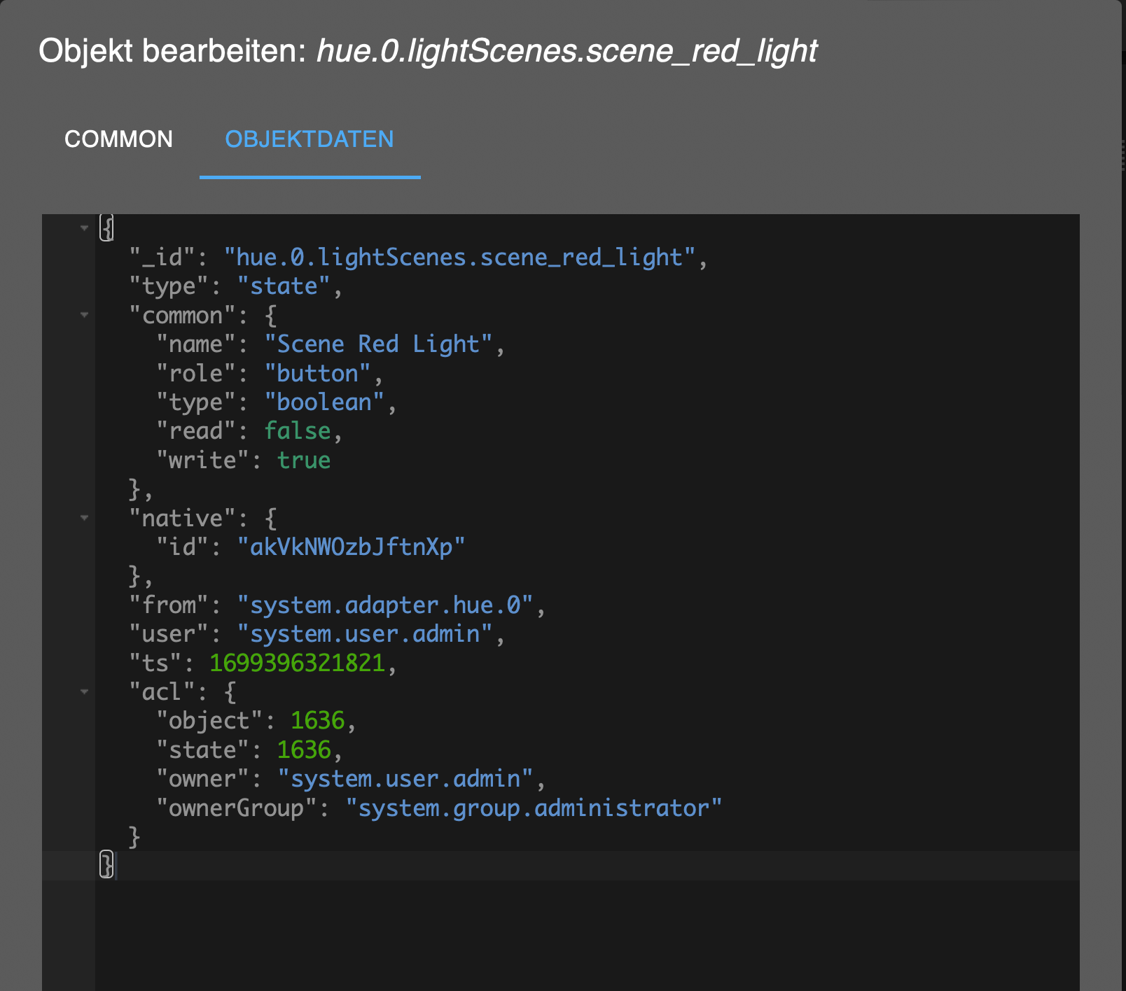

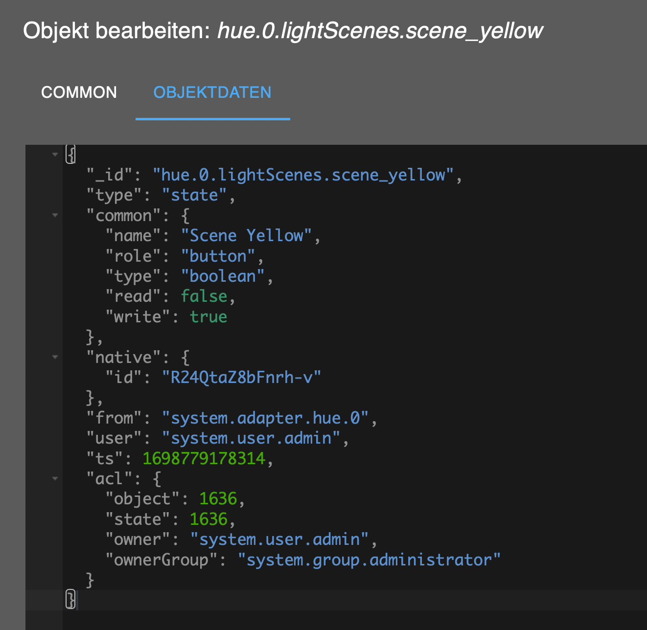

                    @damrak2022 Das sind boolean DPs als Button?
                    • M MCU
                      Damrak2022D Offline
                      Damrak2022D Offline
                      Damrak2022
                      @mcu Ja, boolean

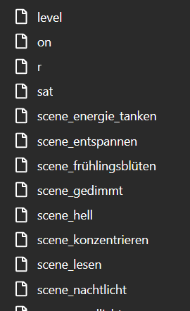

                      Bildschirmfoto 2023-11-04 um 20.15.43.png Bildschirmfoto 2023-11-04 um 20.15.16.png

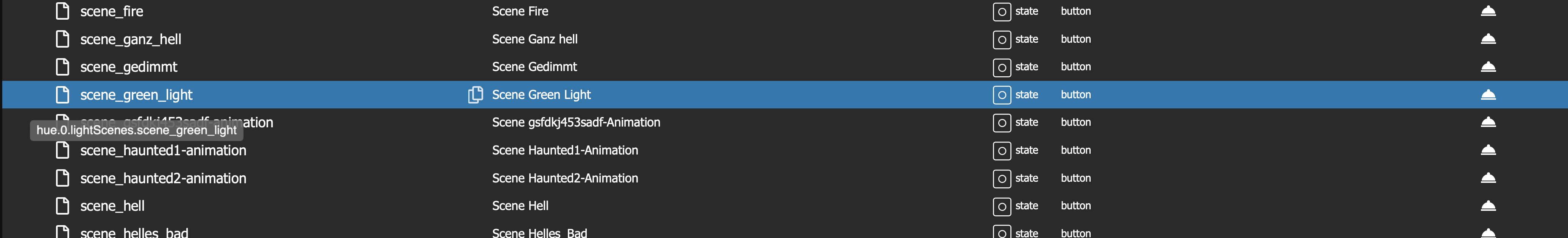

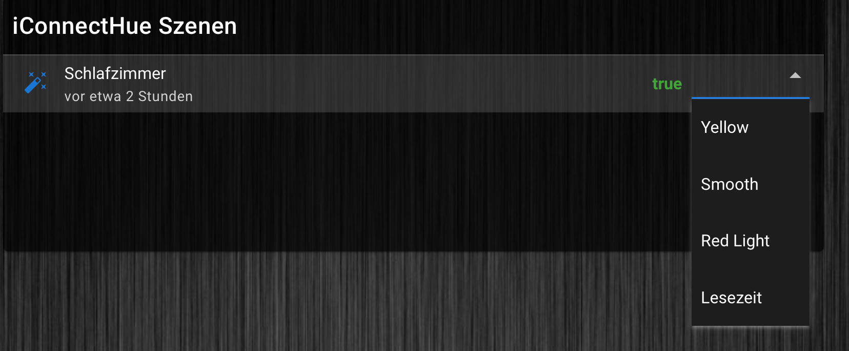

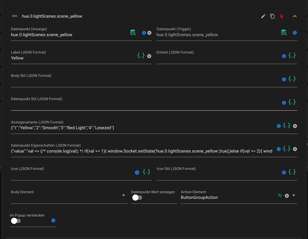

                              @mcu Irgendwie stellt sich das für mich komplizierter da als ich gedacht habe:
                              Mein Dropdown sieht momentan so aus:
                              Wenn ich allerdings "Smooth" einschalte steht das nicht oben im Dropdown Feld.
                              Den Code habe ich bei allen 4 Datenpunkten eingefügt:
                              Und ach der Wechsel zwischen den einzelnen Szenen klappt noch nicht. Die Lampe hatte ich die Dropdown mit "Yellow" eingeschaltet und so bleibt sie momentan auch. Ein umschalten auf z.B. "Lesezeit" klappt nicht.
                              Da scheint wohl noch was wichtiges falsch zu sein, aber ich komme hier auch mit der Doku nicht weiter.
                              Mit besten Grüßen
                              Andy

                                M Online
                                M Online
                                MCU
                                @damrak2022 In der Doku steht zu dem Beispiel DropDownAction und nicht ButtonGroupAction
                                Du hast auch kein dummyDP angelegt

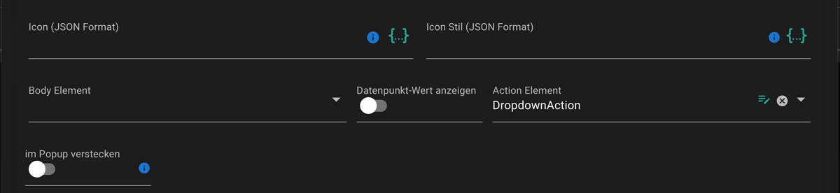

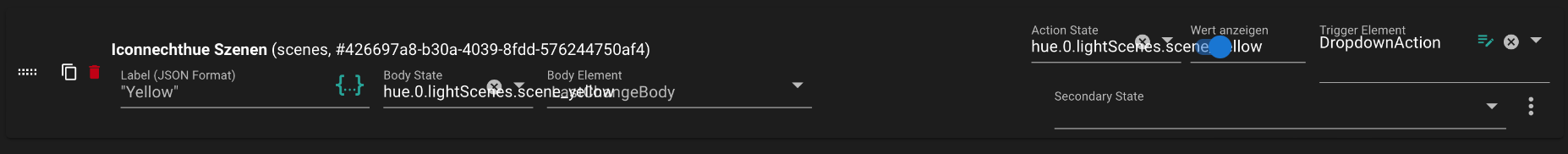

                                  @mcu Ich gebe es zu, ich tue mich schwer. So ich habe jetzt alle auf "Dropdown Action geändert. Einen dummy Datenpunkt habe ich auch angelegt:
                                  Und diesen bei mir hinzugefügt:
                                  Muss ich die Datenpunkt Eigenschaften hier genauso setzen wie bei den real vorhandenen Datenpunkten? Und was muss ich noch einstellen? Wenn ich es einmal habe, kann ch es mir notieren um es für die anderen Zimmer dann genauso umzusetzen.
                                  Mit besten Grüßen
                                  Andy

                                    M Online
                                    M Online
                                    MCU
                                    @damrak2022 Der Dummy muss ein Number oder string DP sein.
                                    Wie merkt denn HUE dass man in einem anderem Raum ist?
                                    • M MCU

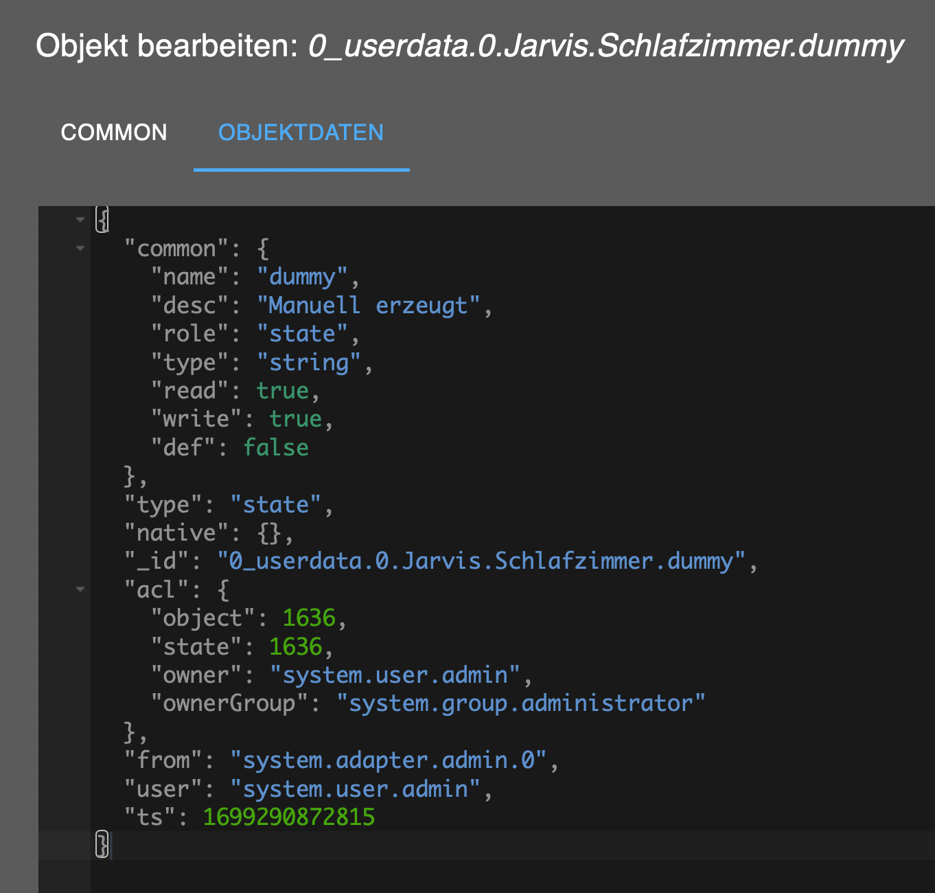

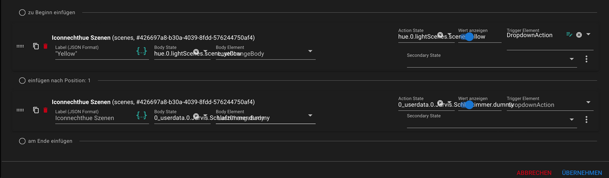

                                      @mcu Ich will Dich ja nicht ärgern, aber anscheinend bin ich zu dämlich um das richtig zu verstehen. Deswegen poste ich Dir mal was ich wo, bis jetzt eingerichtet habe. Irgendwo musst' ja noch ein dicker Fehler drin sein.
                                      Als Gerät habe ich diese 5 Datenpunkte angelegt:
                                      Den "dummy" Datenpunkt habe ich so konfiguriert.
                                      Anzeigeveariante (JSON Format)
                                        "0": "Keine Auswahl",
                                        "1": "Yellow",
                                        "2": "Smooth",
                                        "3": "Red Light",
                                        "4": "Lesezeit"
                                      Datenpunkt Eigenschaften (JSON Format)
                                        "value": "val => {/* console.log(val); */ if(val == 1){ window.Socket.setState('0_userdata.0.Jarvis.Schlafzimmer.dummy',true);}else if(val == 2){ window.Socket.setState('0_userdata.0.Jarvis.Schlafzimmer.dummy',true');}else if(val == 3){window.Socket.setState('0_userdata.0.Jarvis.Schlafzimmer.dummy',true');}else if(val == 4){window.Socket.setState('0_userdata.0.Jarvis.Schlafzimmer.dummy',true');} return val;}"
                                      Die sonstigen Einstellungen im "dummy Datenpunkt sehen so aus:
                                      Bei den Datenpunkten "yellow, smooth, Red Light und Lesezeit" ist die Anzeigevariante (JSON Format) so konfiguriert:
                                        "hue.0.lightScenes.scene_yellow": "Yellow"
                                      Die Datenpunkt Eigenschaften (JSON Format) sind so konfiguriert:
                                      Bei "Smooth" sieht die Anzeigevariante (JSON Format) so aus:
                                      {"hue.0.lightScenes.scene_smooth_":"Smooth"}
                                      Unter Layout sieht es im Moment so aus, was aber falsch ist, denn die 4 Szenen sollen ja über 1 Dropdown Menü zu steuern sein
                                      Den dummy Datenpunkt habe ich auf String geändert
                                      Das alles bezieht sich nur auf das Schlafzimmer und wenn ich das endlich mal begriffen habe, kann ich mir das für die anderen Zimmer genauso anlegen.
                                      Mit besten Grüßen
                                      Andy
                                      • M Online
                                        M Online
                                        MCU
                                        @damrak2022 Die Datenpunkt-Eigenschaften dürfen nur im dummy-Geräte-Schlüssel sein. In keinem der anderen Geräte-Schlüssel darf dieser Eintrag sein.
                                        Auch das Layout löschen für yellow.
                                        • M MCU
