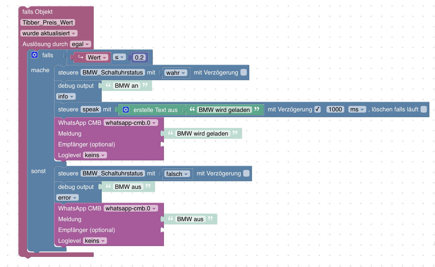

    Habe ein einfaches Blockly das in Abhängigkeit von einem Wert eine Meldung über WhatsApp gibt.
    Das funktioniert, nur muss das Skript im Fall das die sonst Bedingung erfüllt ist jedesmal eine Meldung ausgeben. Wie muss man das Skript ändern, dass das nur im Falle einer neuen falls Auslösung die sonst Bedingung erneut gültig ist?

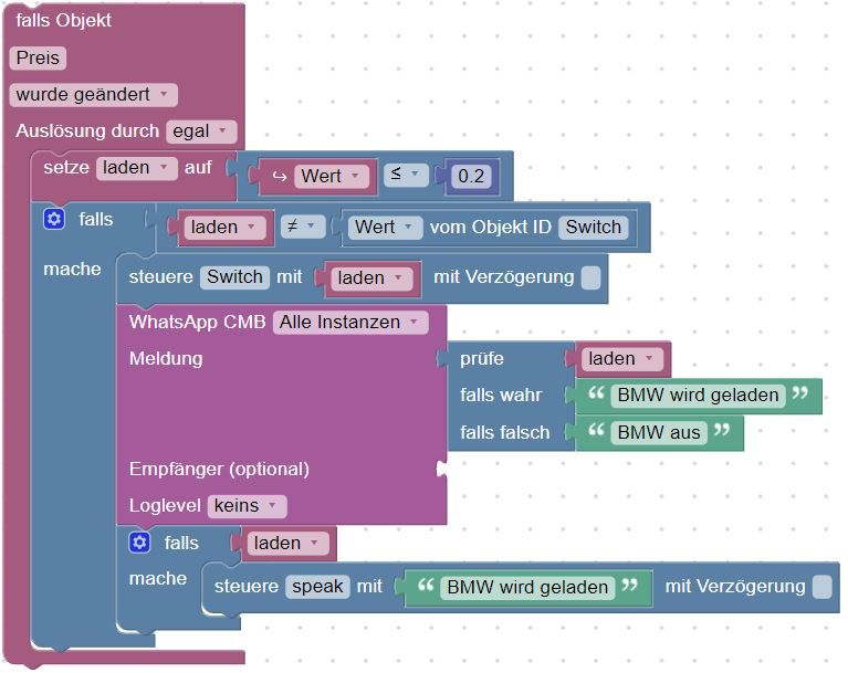

      @peter-c
      Vorschlag:

        @paul53 Danke für den Vorschlag.
        Für mein Verständnis was macht diese setzte Funktion im Detail?
        Wird der geänderte Objekt Wert mit dem Sollwert in ein true/false umgewandelt?

          @peter-c sagte: Wird der geänderte Objekt Wert mit dem Sollwert in ein true/false umgewandelt?
          Ja, die (selbst erstellte) Variable laden enthält true oder false.

            @paul53 Wo finde ich diese Funktion im Blockly? Bei Trigger finde ich sie nicht.

              @peter-c sagte: Wo finde ich diese Funktion im Blockly?
              Unter "Variablen": Erst Variable erstellen, dann verwenden.

                Wenn ich das richtig verstanden habe würde ich die Meldung falls falsch bei prüfe unwahr entfernen, da ich damit eine Nachricht bekäme dass eigentlich nichts passiert ist, oder?

                  Und wenn ich das weglasse bekomme ich nie eine Info das die Ladung beendet ist.
                  Das ist dann das Gegenteil von meiner jetzigen Situation...
                  Und wenn ich es lasse erhalte ich wieder die Meldung die ich eigentlich nicht will.

                    Kommando zurück, habs mir nochmal aufgemalt und denke es jetzt verstanden zu haben. Probiere es mal aus.
