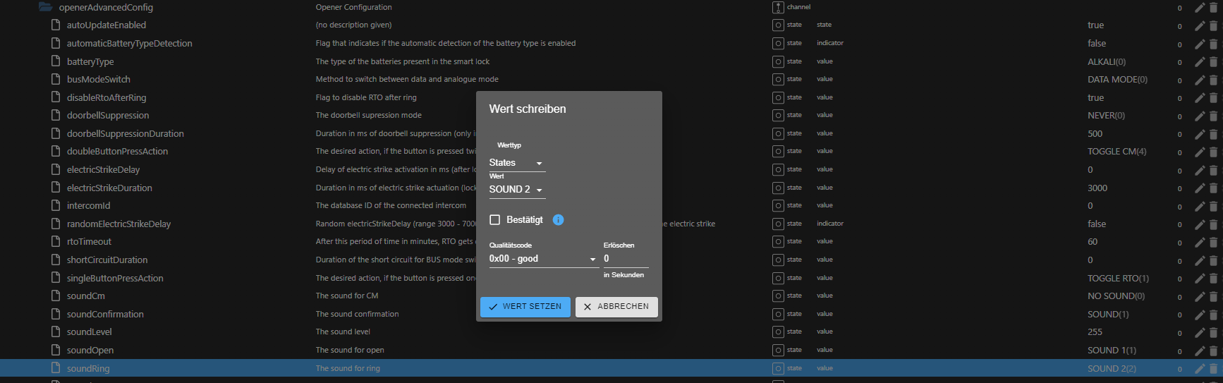

              Ist ein Auszug aus dem blockly. Hoffe man kann es erkennen, da ich am tablet bin. 🧐

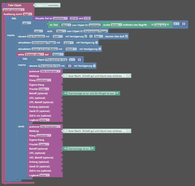

                @phantomkommander
                Das ganze Blockly zeigen wäre hilfreich.

                  @djmarc75 Guten Morgen
                  hier mal das komplette Blockly
