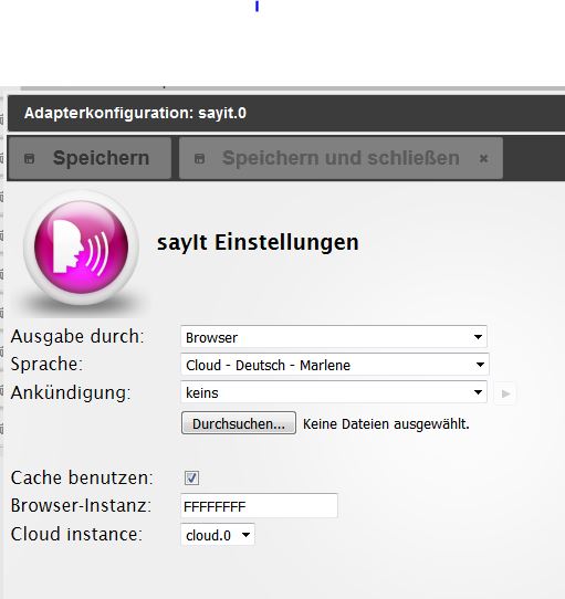

                Kannst du sayIt mit cloud Einstellungen zeigen?
                • J Offline
                  Joker971
                  Gerne, das hört sich aber auch so an als wär sie besoffen :lol:

                    müsste ich, wenn ich über die Cloud - Marlene gehe, für Syit einen eigenen Cloudadapter starten ? Ich benutze den nämlich schon für Alexa! Spielt das eine Rolle ?
                    Ausserdem bin ich jede Engine einmal durch gegangen….die Stimme bleibt IMMER gleich. Sieht so aus als ob Sayit immer die gleiche Engine benutzt, egal was ich einstelle.
                    Auch in den Objekten wird mir immer "Google - Text to Speech" angezeigt...egal was ich einstelle. Das würde auch passen den die alte klingt wie Google.
                    Jemand ne Idee ?
