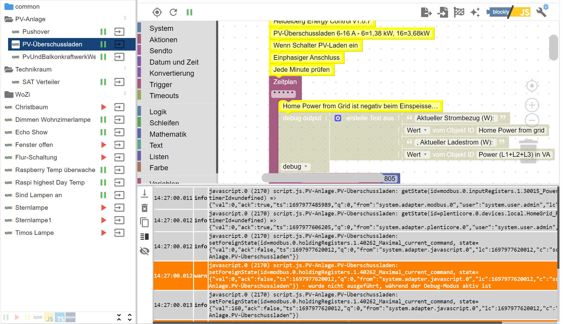

              W paul53P 2 Antworten Letzte Antwort

                @iobrokerin Du müsstest den Debug-Block schon aktivieren. Sonst ist es, als wäre er nicht da.
                Rechte Maustaste auf den Block und aktivieren.

                  @wildbill Mei, da hatte ich gar nicht mehr dran gedacht, dass es das gibt. An was sieht man das, dass er deaktiviert ist?

                    Aktivier den Baustein mal - der Unterschied in der Farbgebung ist relativ eindeutig ;-)

                      @iobrokerin
                      Schalte den Debug-Modus aus (rechts oben), da im Debug-Modus auf keine Datenpunkte geschrieben wird.
