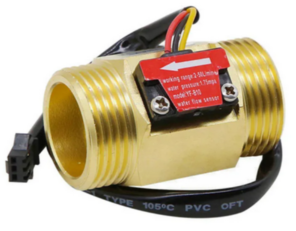

    Moin
    da ich mich schon ziehmlich darüber ärgere, dass bei mir ernsthaft die Warmwasseruhr an die 5min dreht, bevor die Dusche eine brauchbare Temperatur erreicht, würde ich dies gerne messen, um so mal eine vernünftige Grundlage für ein Gespräch mit dem Vermieter zu haben.
    Hat einer von Euch schon mal etwas für Durchflussmessung plus Temperatur-Erfassung an gebastelt?
    Durchlauf hab ich schon bestellt, für die Temperatur bin ich noch nach etwas günstigem am suchen.
    https://de.aliexpress.com/item/1005005588692911.html
    Ich denke, für diese recht überschaubare Aufgabe sollte wohl ein Wemos D1 mini mit 4MB satt reichen.
    Neben der eigentlichen Messung erfolgen keine Berechnungen, sondern es sollen einfach per WLAN/mqtt die Meßwerte Richtung ioBroker übertragen werden.

                    zZ. 2,47€. Habe ein Exemplar zum Basteln bestellt.
                    Könnte man damit den Durchfluss einzelner Kreise von Fußbodenheizungen ermitteln ?

                      @agrippinenser Hab hier auch seit ein paar Tagen einen 1/2" und 3/4" liegen. Muss vermutlich über einen Größen-Adapter arbeiten.
                      Was die Fussbodenheizung betrifft, so solltest Du nochmal wegen der Temperaturen das Datenblatt checken. Druck schätze ich dürfte kein Problem sein.

                        @chris-1 Optional könntest du dir noch Wärmezähler ansehen, dann hast du beides in einem Gerät. Im Trinkwasserkreis würde ich Ultraschall bevorzugen. https://de.wikipedia.org/wiki/Wärmezähler

                          Bedenke das der billige Sensor mit dem "dreckigen" Wasser einer FBH vermutlich irgendwann verstopfen wird.

                            .. mhh .. wahrscheinlich hast du Recht, langfristig wird das Probleme machen.
