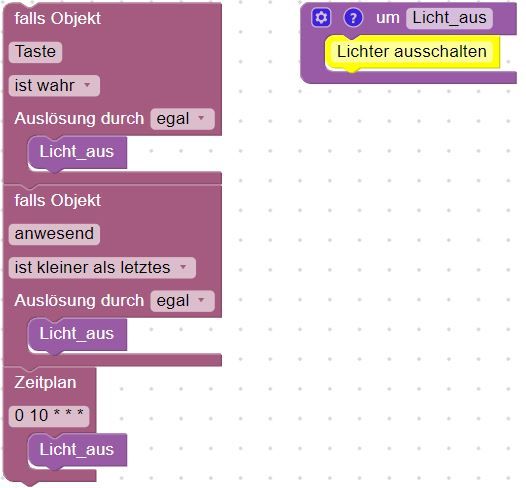

    Hej,
    Man kann ja irgendwie von einem Blockly auf ein anderes verlinken oder so.
    ich habe zwei identische Blocklys um alle Lampen auszuschalten.
    1x als Trigger ein Button in der Vis (Trigger= ein Objekt)
    1x als CRON der täglich am Vormittag ausgelöst wird (um vergessene Lampen im OG auszuschalten [Kinder...])
    jetzt würde ich das ganze nochmals mit der Abwesenheit auch triggern lassen. aber ich will jetzt ungern 3 identische Blocklys verwalten.
    Hätte jemand Zeit mit ganz kurz zu zeigen wie man das am besten umsetzen kann?
    -Peter

        @rtwl sagte: ungern 3 identische Blocklys verwalten.
        Dafür gibt es die "Funktion", die man aus allen 3 Triggern aufrufen kann. Prinzip:
        rtwlR 1 Antwort Letzte Antwort
            rtwlR Offline
            rtwlR Offline
            rtwl
            ja - perfekt - genau das hilft mir 👍
            Vielen Dank Paul
            -Peter
