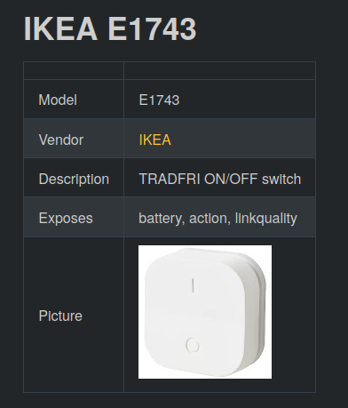

      bevor es Antworten geben kann, musst Du auch sagen, um welches Device es genau geht!
      Ist es vielleicht
      Dann bitte einmal hier nachlesen -> https://www.zigbee2mqtt.io/devices/E1743.html

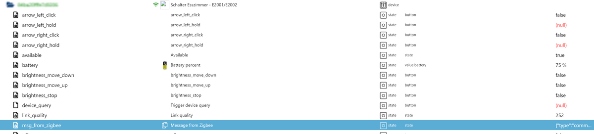

        Oh Sorry ich benutze die Schalter: E2001/E2002 und E2201. In der ZigBee Instanz funktionieren sie perfekt Bild1. Nur wenn ich in den Objekten nachschaue und z.B. den on Button auf dem Schalter drücke, dann bekomme ich kein True Bild2.

          Das ist bei mir auch so.
          keine Änderung der Datenpunkte angezeigt.
          Aber die Zigbee Message kommt an wie man im DP "msg_from_zigbee" sehen kann. Die wird beim Drücken des Schalters kur grün.
          Auch das Licht (in meinem Fall EsszimmerVitrine) geht an. Es ändert sich der Wert im DP, da mein Script auf den geänderten DP triggert:
          Nur angezeigt wir im DP weiterhin false.
          Kannst du den Schalter mal mit einem Script testen ob du dasselbe Verhalten hast, dann kann sich das eventuell ein Entwickler ansehen.
