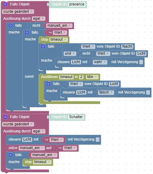

        @horst-böttcher sagte: Steuere ich mein Küchenlicht über eine phillips hue Taster
        Wird das Licht über ein Skript geschaltet? Dann funktioniert es nicht wie gezeigt, sondern so:
        Horst BöttcherH 2 Antworten Letzte Antwort

          @paul53 ük werde ich mir nachher mal ansehen danke

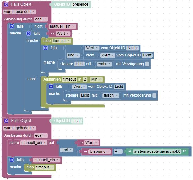

            @paul53 hab es nach gebaut aber wo kommt der wert Nacht her

              @horst-böttcher sagte: hab es nach gebaut aber wo kommt der wert Nacht her
              Das ist eine zusätzliche Einschaltbedingung, die man z.B. durch einen Helligkeitsvergleich ersetzen, aber auch weglassen kann (kein "und").

                @paul53 danke du hast mich gerettet
