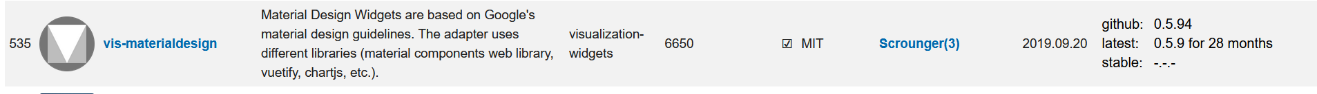

    Guten Abend zusammen!
    Letztens hat meine ioBroker ziemlich gesponnen und ich musste ein Restore fahren. Dabei habe ich direkt alles möglich upgedatet (node, npm, js-controller, usw.)..
    Es scheint fast alles wieder zu laufen, aber ein paar Probleme habe ich leider.
    In meiner Vis werden seit dem Restore zwei Seiten nur noch unvollständig angezeigt. Es scheint als sei vis-materialdesign nicht mehr verfügbar. Wenn ich darauf geklickt hatte, gabs eine Fehlermeldung (index.html nicht gefunden o.ä.). Unter den Adaptern kann ich es nicht finden. Also habe ich es unter Instanzen deinstalliert (Papierkorb-Symbol), weiß aber nicht, wie ich jetzt wieder ran komme. Suche unter Adaptern zeigt mir (vis-)materialdesign nicht an.
    Ich hatte ein "iob upload all" gemacht, dort erscheint bei etlichen Adaptern, dass das www-Verzeichnis nciht gefunden wurde. z.B.
    INFO: Directory "/opt/iobroker/node_modules/iobroker.vis-canvas-gauges/www" was not found! Nothing was uploaded or deleted. Keine Ahnung, ob das wichtig ist?
    Zu materialdesign bekomme ich diese Meldung hier:
    No alive host found which has the adapter vis-materialdesign installed! No upload possible. Skipped.
    Auf der Github_Seite steht leider nicht, wie ich das installieren kann. Hat jemand einen Tipp für mich?
    Viele Grüße, Manu

            @manuxi sagte in Probleme mit vis-materialdesign nach Restore:
            du hast :
            Active repo(s): stable
            als Verwahrungsort/Repositories , ist auch gut so !
            deshalb findest du Ihn nicht , da der Adapter im Repo Beta ist !
            hier als Beispiel .. wie zu installieren .
            https://forum.iobroker.net/post/811171

              @glasfaser sagte in Probleme mit vis-materialdesign nach Restore:
              Ah, super! Danke sehr!
