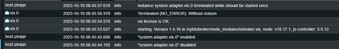

    Seit kurzem (einige Tage) startet meine VIS nicht mehr, hier das Log:
    Wo kann ich weiter ansetzen?

      haselchenH Offline
      haselchenH Offline
      haselchen
      @biber
      Web Adapter starten?
      Der ist laut Summary „disabled“.

        B Offline
        B Offline
        Biber
        @haselchen
        OmG
        Danke! Das war es, blöd von mir!
