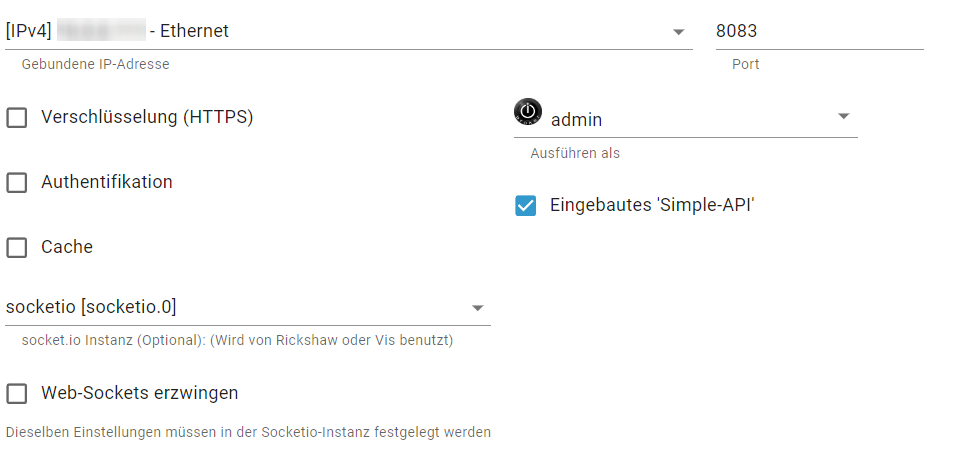

            A Offline
            A Offline
            aleks-83
            @djmarc75
            = Dell Optiplex Micro - 10GB RAM - 200GB SSD - Debian VM =
            = Node.js v20.19.6 = NPM 10.8.2 = JS Controller 7.0.7 =
            Ubiquiti UAP-AC-LR - UAP-AC-Lite - Synology DS716+II - Fritz!Box 7490
            Glasfaser 400

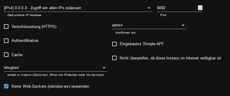

            • A aleks-83
              @djmarc75
              DJMarc75D Offline
              DJMarc75D Offline
              DJMarc75
              @aleks-83 warum Port 8083 ?
              Hast Du da mehrere Instanzen laufen ?
              Falls nein mach mal so:
              und interne IPs braucht man nicht "verstecken" ;)
              Lehrling seit 1975 !!!
              A 1 Antwort Letzte Antwort

                A Offline
                A Offline
                aleks-83
                @djmarc75
                Es funktioniert !
                Warum? Woran langs?
                Habe nur eine Instanz vom web oder vis laufen.
                @djmarc75 sagte in VIS speichert nicht mehr. Disketten Symbol bleibt:
                Tut aber auch nicht weh wenn doch 😁
