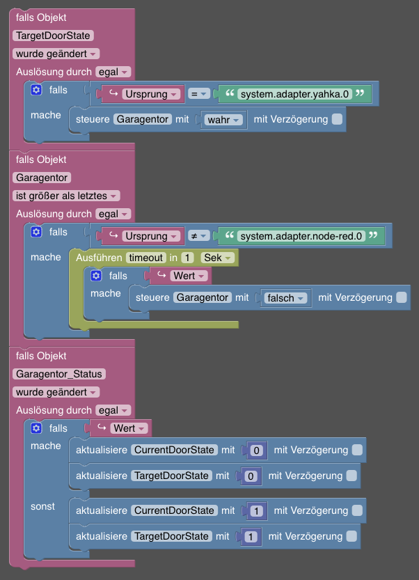

    Moin Zs,
    da ich nun fast 3 Tage gebraucht habe, um mir eine Lösung zu basteln, die sowohl die Öffnung per Homekit, Shelly-App und manuell mit Handsender ermöglicht, dabei aber jeweils den Status des Tores korrekt in Homekit anzeigt, nachfolgend mal meine Lösung:
    • Shelly Plus 1 mit o / i am Schaltereingang des Tores ( Bei mir reicht es den Kontakt mit dem potentialfreien Relais vom Shelly zu schließen, kein Strom Eingangseitig nötig)
    • Aqara doorsensor via Conbee https://www.aqara.com/us/product/door-and-window-sensor/ in iobroker
      angebunden
    • eine Osram smart+ Steckdosen als Zigbee repeater (je nach Signalstärke) in der Garage die ich gleichzeitig für die
      Weihnachtsbeleuchtung nehme.
    • Aqara Garagentorhalterung 3D gedruckt für Türsensor https://www.thingiverse.com/thing:5405600
      oder zum kaufen https://threedee.nl/produkt/xiaomi-aqara-sensor-garagentorhalter/?lang=de
      Der Sensor "pendelt" bei öffnung des Tores vor und öfftnet den Kontakt, wenn das Tor zu ist, liegt das Pendel an
      und der Kontakt ist geschlossen. Super simpel aber funktioniert mega gut.
      Hier die Yahka Einstellungen dazu:
      Dazu ein kleines Script:

    </xml>

      @soerenkaiser99 Da gibt es doch schon massig Lösungen und Lösungsvorschläge (u. a. https://forum.iobroker.net/topic/45039/garagentor-mit-homekit-steuern) :-)
      Aber schön, dass es bei dir so funktioniert.
      Mein Blockly sieht so aus:
      Viele Wege führen nach Rom.

        @lessthanmore ja stimmt schon, aber die (funktionierende) Kombi habe ich nicht gefunden.
        Entweder nur Homekit-Steuerung oder nur Status.
        Selbst das habe ich in 4 Posts bis zum Ende durch gehabt, der Status war trotzdem nicht korrekt in Homekit.
        Die Infos habe ich dann aus diesen 4 Posts kombinieren müssen bis es gepasst hatte.
        Bei dem einen war in Yahka etwas falsch, beim anderen das script nicht fertig ....
        So kann man es ohne Aufwand und sehr günstig realisieren und hat alle Infos zusammen.
        Wollte nur etwas zurückgeben :)
