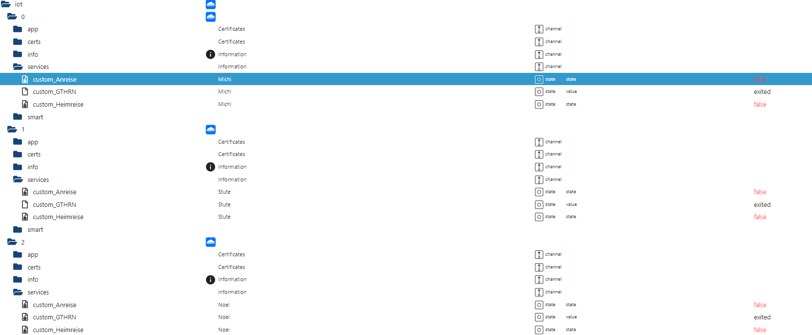

            EDIT: Anbei der Objektbaum vom IOT
