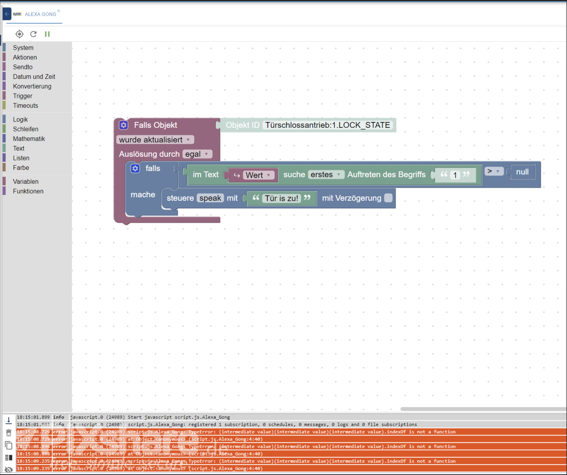

    ich habe mir gerade zum testen ein ziemlich einfaches Script basteln wollen, da ich komplett neu in iobroker bin und "testen" möchte.
    Leider scheitere ich jedoch an diesem einfachen Script. Ziel des Scripts ist es, dass sobald das Türschloss den Lock-State 1 erreicht hat (was auch korrekt getriggert wird) eine Alexa Sprachausgabe auf dem Echo Gerät, welches ich gewählt habe, tut.
    Leider bekomme ich (siehe Bild oben) sobald das Script getriggert wird die Fehler (auch siehe Bild) unten.
    Ich hoffe diese Informationen sind bereits ausreichend, ggf. muss ich nachliefern, lasst mich gern wissen!

      @darktexas sagte: Lock-State 1
      Das ist sicherlich eine Zahl und kein Text.

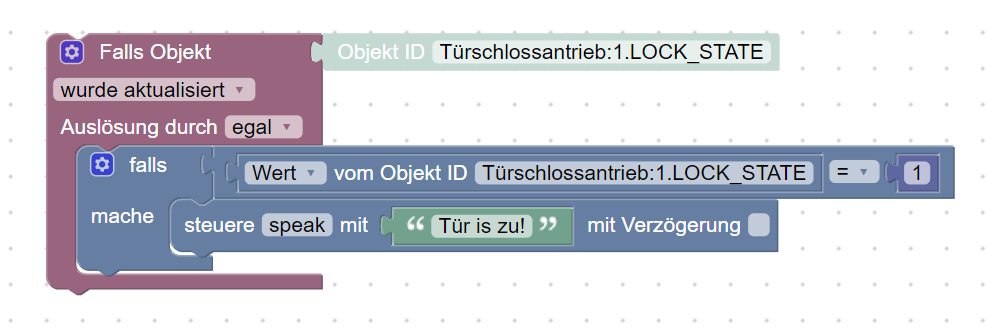

          Jetzt verstehe ich, was du meintest. Danke! Funzt!

            @darktexas said in Script Alexa Ansage wenn Homematic IP Türschloss geschlossen:

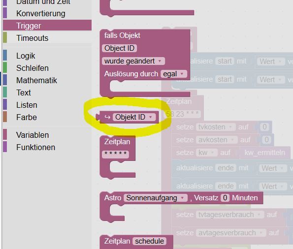

            du kannst auch statt den Block "wert vom Objekt ID ....." den Block "Wert" nehmen
            Unbenannt.JPG einsetzen und dann ändern auf Wert
